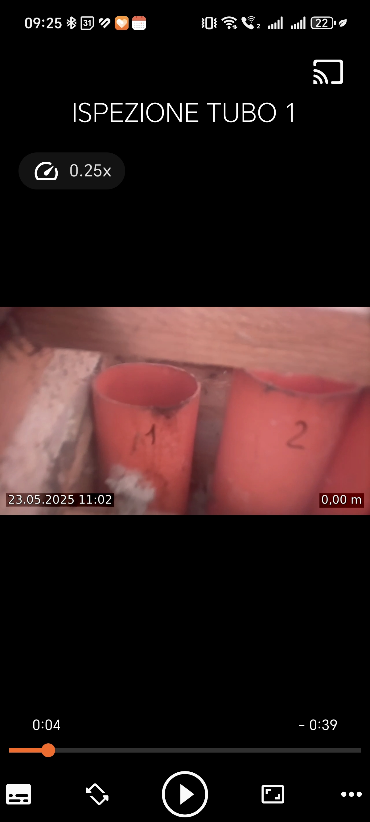

Sto vendendo casa e ho paura di richiesta danni perché nel sottontegola della mia ala in condominio scaricano 5 tubi (foto allegata).
Dal primo in alto
1) predisposizione scarico cappa (non installata ancora.
2) scarico cappa fornelli dismesso (il mio)
3)aria comburente cappa (mio ma dismesso è spostato in parete)
4) scarico cappa di due appartamenti (uno ha piano a induzione e l'altro non ha attaccato nulla).
5)aria conburente caldaia altro vicino in uso.
Bel mix. Nel 2010-2014 era lecito fare una cosa del genere nel Sottontegola (Lombardia)
Notare che attorno ai tubi è tutto in legno e alcuni tubi toccano il legno.
I miei tubi 2 e 3 sopra vorrei lasciarli aperti in alto e tapparli alla base per futuri riutilizzi del nuovo acquirente.
Ho paura che possano chiedere post danni danni oltreché ad avere problemi di incendio finché vivo dentro casa per vicinanza tubi al legno.
Mai avuto problemi di odori invece.
Che fareste al mio posto?
NB:l'amministratore chiede a me nomi di termotecnici per andare a fondo. L'idraulico installatore che ha firmato è disponibile ma di norme ne sa meno di me! Immagine
