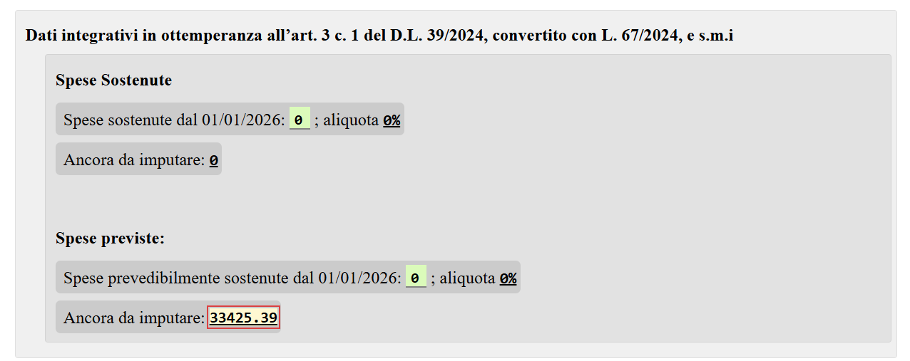

Gentili tutti, devo fare l'asseverazione finale per un superbonus di una struttura che rientra del c.9 d-bis e 10 bis e ho questa problematica:

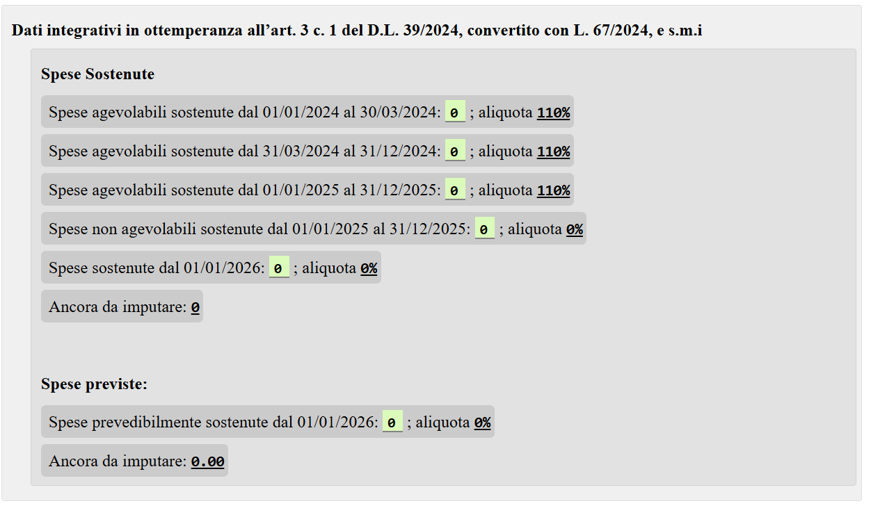

La data di inizio lavori è di gennaio 2025, ho fatto già il sal del 30% e 60% senza problemi nel 2025, inserendo alla fine dell'asseverazione la quota parte di spesa avvenuta nel 2025. Ora ho inserito come fine lavori dicembre 2025, ma alla fine dell'asseverazione, non mi mette più la riga della quota parte di spesa avvenuta nel 2025 ma solamente la riga del 2026. All'inizio mi appare solamente la cifra che manca nelle spese previste, man mano che compilo i vari capitoli inserendo che le spese sono state effettuate nell 2025, tutta la cifra mi appare in spese sostenute, anche quelle già messe negli altri sal. Ho fatto alcune prove e se invece inserisco come data di inizio lavori il 2024 la riga riappare magicamente.
A me sembra chiaramente un bug/problema del sito, a qualcuno è capitato o sa come contattare enea? ho provato con l'assistente virtuale che chiaramente non serve a niente, ad un certo punto apre un form che ho compilato ma non manda nessuna ricevuta di invio.
Inoltre nel sito enea c'è una comunicazione del 19 dicembre che dice chiaramente che si può fare l'asseverazione anche nel 2026 con le spese sostenute nel 2025.
se inserisco data di inizio lavori 2024
quando apro l'asseverazione con data di inizio lavori gen 2025
