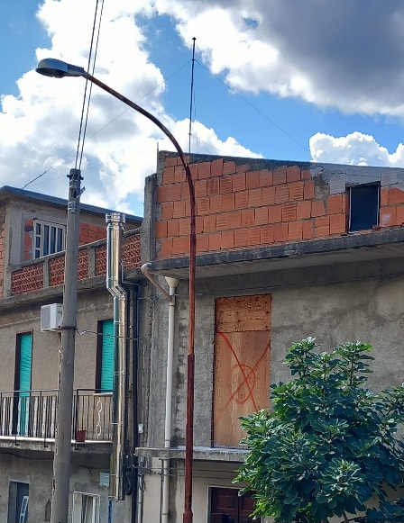

Ciao a tutti. Il mio vicino ha montato una canna fumaria sulla facciata al confine, le case sono attaccate, e non avendo un'altezza adeguata i fumi entrano in mansarda e giù nel mio cortile.
In pratica, il tubo arriva a un terrazzo che confina col mio tetto. Ma si ferma alla balaustra. Circa 60 cm dal pavimento.
E ad altezza inferiore al mio tetto.
Il regolamento comunale non ha normative in merito tranne le solite sul rispetto della salute e disturbi vari.
Posso chiedere al vicino di alzare il tubo di 1mt o
1.5mt?
Già prima dei lavori gli avevo detto di farlo sporgere al di sopra del mio tetto per evitare problemi.
Grazie a chi potrà dare una risposta tecnica corretta.

Potrebbe essere anche a norma se adeguatamente distante in linea orizzontale da altre costruzioni. Dalla foto comunque sembra che qualcosa non torni. Meglio se chiami un consulente tecnico, ti fai redigere una relazione tecnica e gliela invii chiedendogli di alzarla, se dovuto.
