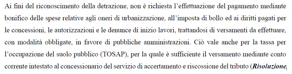

Come da titolo, oltre alle fatture dei lavori, pagate con bonifico parlante, vorrei sapere se è possibile inserire anche le spese per le pratiche comunali, in particolare i bollettini di presentazione delle CILA o SCIA (sempre inerenti i lavori agevolati), che non hanno un bonifico "parlante" anche se comunque sono stati pagati con bollettino CBill-Pagopa che è intestato al beneficiario (con tanto di dati, codice fiscale, ecc...) :roll:

da circolare ADE n. 17/E del 26 giugno 2023, pag. 22

Ottimo.
