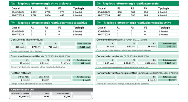

Ora invece chiedo delle cose sulle bollette nei casi di contatori trifase, per fare l'esempio metto delle foto di una che ho trovato sul web
Dunque questa è la panoramica in generale ma poi approfondisco le varie sezioni
La parte sotto rossa immagino sia solo per chi ha il fotovoltaico... se invece non lo ho avrò solo la parte sopra verde?
E soprattutto la parte destra dell'energia reattiva, siccome se non sbaglio fino a 16.5kW non viene conteggiata / fatta pagare, ci sarà solo nei contratti da più di 16.5kW?

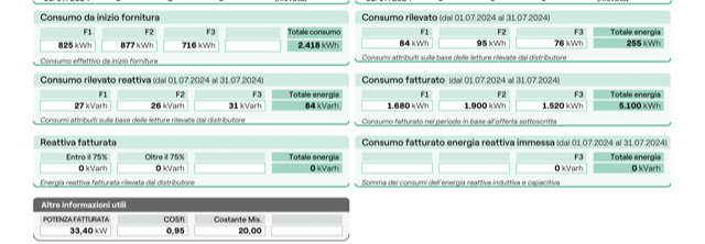

Questa invece è la parte più complicata: allora intanto è vero che se il contratto è da più di 30kW sul contatore vengono dei numeri inferiori al consumo vero e proprio e poi si deve moltiplicare per un certo numero ( Costante Mis )? Perché appunto i numeri tra consumo rilevato e fatturato sono diversi
Quindi con un contratto tipo da 10kW avrei meno voci come quel "altre informazioni utili" sotto e sempre per il discorso della reattiva se meno di 16.5kW non serve guardarla non ci sarà nemmeno il "consumo rilevato reattiva" e neanche il "reattiva fatturata" perché anche se c'è scritto entro / oltre il 75% ma avendo tipo 10kW non ci sarà mai niente da pagare in più?
E quindi alla fine con un trifase ma da 10kW o anche 12kW la bolletta sarà molto simile a un monofase?*
