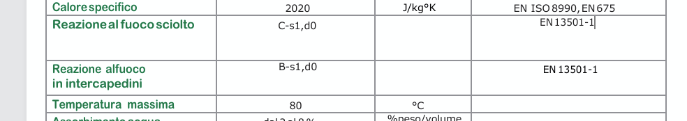

Analizzando la scheda tecnica di un isolante in fibra di cellulosa ho notato la seguente dicitura:
Reazione al fuoco :
Reazione al fuoco sciolto :
Come si vede dalla foto le due reazioni al fuoco fanno scivolare il prodotto o in GM2 per la reazione al fuoco o in GM3 per la reazione al fuoco sciolto.
Qualcuno ha qualche info in merito.
Ho consultato la normativa di riferimento ma non ho trovato distinzione?

Chiaramente la reazione al fuoco di un materiale dipende dalla maggiore o minore superficie che offre alla reazione chimica di combustione.
Se la fibra è sciolta non avrà lo stesso comportamento rispetto alla fibra compattata.

Grazie mille Terminus. Ovviamente quella che interessa a noi è la reazione al fuoco e non la reazione al fuoco sciolta..
