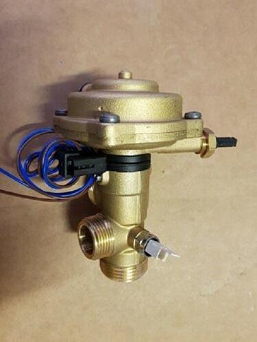

Buongiorno, vi ringrazio anticipatamente e vi chiedo un consiglio: da qualche tempo aprendo il rubinetto sanitario circa a metà la caldaia non parte perché lo switch sulla valvola a tre vie non chiude il contatto. ho pensato di cambiare tutto il gruppo valvola ma il difetto è talmente ciclico e ripetibile che mi sembra strano sia la valvola che scorre male o credo che lo farebbe random. non essendo espertissimo vi chiedo se può essere un problema di pressioni non corrette in caldaia o che la valvola non apra bene a causa di un altro componente ?
l'acqua esce bene dai rubinetti ma ovviamente devo aprirli sempre quasi al massimo.
vi allego la foto della 3 vie che monta, grazie mille

può dipendere dal flussostato
però ti consiglio di chiamare l'assistenza tecnica Immergas

Non credo che abbia il flussostato,parte quando chiude il micro dei sanitari o il contatto del temostato
