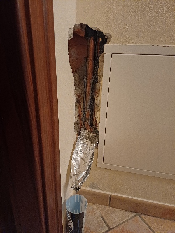

Allego una foto della situazione: prima di rompere il muro avevo una grossa macchia di umidità vicino allo zoccolo del pavimento. Una volta aperto un varco ho visto acqua uscire al termine della guaina, all'altezza della curva verso il collettore. Rompendo la guaina più in alto si vedeva chiaramente acqua colare dall'alto.
Chi è intervenuto per una prima valutazione ha provato la termocamera ma non è riuscito a capire: dal piano superiore è impossibile visto che c'è l'intero impianto di riscaldamento che 'copre' tutto; da sotto non ha visto nulla (probabilmente l'acqua non riesce ad uscire dalla guaina, per cui nessun riscontro)
