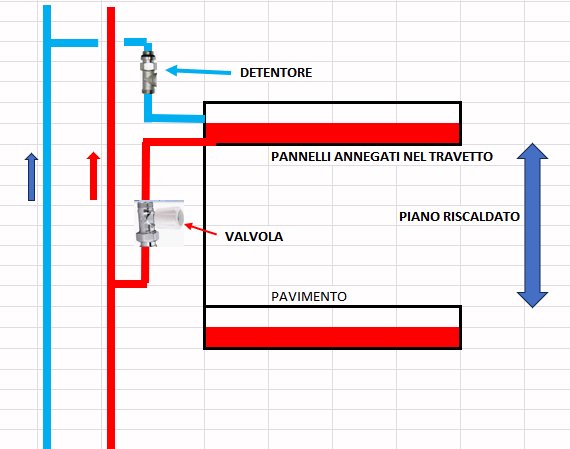

Puoi regolare la valvola sulla mandata (a casa tua) oppure il detentore sul ritorno (ma a casa di chi sta sopra di te).
Se riduci l'emissione del pannello che sta a soffitto, non danneggi il vicino sopra di te, se non in maniera impercettibile.
PANNELLI ANNI 60.jpg (43.88 KiB) Visto 2036 volte

Molto interessante. Allego foto della coppia di valvole che ho in casa. Immagino che quella più calda a dx sarà la mandata del mio soffitto e quella a sx sia il ritorno del piano inferiore (pavimento).
A questo punto dopo la fine della stagione di riscaldamento faccio svuotare l’impianto e revisionare le valvole, ho paura ad azionarle così, viste le condizioni.
Cosa ne pensi invece di fare installare una elettrovalvola?
La contabilizzazione sarebbe possibile ammesso che tutti i circuiti coprano singoli appartamenti?
Il distacco invece non lo vedo percorribile perché anche chiudendo il circuito nel mio soffitto, sarei comunque scaldato un poco da quello inferiore. Sbaglio?
