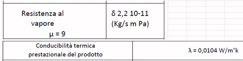

mi hanno segnalato (non vedo i messaggi avendo bannato il soggetto) che questo ha scritto che:
- i muri respirano
- il materiale che lui usa per i cappotti ha mu=6 e di conducibilità pari a 0,0104 W/mK
Se fosse vero, sarebbe:
- per il primo una scoperta scientifica
- per il secondo un nobel
- i muri respirano

Esistono vari personaggi (in questo forum) tra cui quelli creduloni, come me: credo alle schede dei fornitori di PdC, alle firme energetiche e alle schede dei materiali edilizi. Poi cerco di utilizzare al meglio i dati forniti, in base all'esperienza, specie degli altri. Ovviamente, esistono anche quelli che non ammettono mai di sbagliare, quelli inesperti che cercano aiuto, ecc. ecc. Forse anche scienziati e premi Nobel (non sono tra questi, tranquillo!).SuperP ha scritto: lun feb 17, 2025 09:22 mi hanno segnalato ... che:
- i muri respirano
- il materiale ... ha mu=6 e di conducibilità pari a 0,0104 W/mK
- per il secondo un Nobel
Vuoi il nome del Produttore con cui confrontarti?
PS Ho sbagliato: il valore di mu non è 6, ma 9. SCUSATE

Considerando che 0.008 è il valore di un VIP in opera, di che materiale stiamo parlando? Spero non sia un intonaco magico, quello è certo che sia dichiarato il falso (e mi sorprende che resista e non siano ancora ricercati, visto che c'è tanta voglia di recuperare soldi lì è una truffa ai danni dell'erario)
Stefano LL
- Messaggi: 504
Re: Valutazione geotermico
il valore di mu è credibile, è la conducibilità che ha un valore decisamente troppo buono. Se non consideriamo le nanocavolate, non mi risulta un isolante migliore dell'Aerogel che ha conducibilità 0,015 W/mKil valore di mu non è 6, ma 9.
puoi dire di quale materiale si tratta?

Meno male che non ho detto stupidaggini.Stefano LL ha scritto: lun feb 17, 2025 16:36il valore di mu è credibile ...il valore di mu non è 6, ma 9.
Puoi chiedere a HERES https://heresitalia.com/puoi dire di quale materiale si tratta?
Se non ti convincono e me lo fai sapere, te ne sarò grato.

se vedi la scheda tecnica del prodotto puoi notare che la conducibbilità termica è stata determinata con la UNI 1934:2000 "Determinazione della resistenza termica invernale per mezzo del metodo della camera calda con termo flussimetro"
la conducibilità misurata in questo modo non è attendibile
ne abbiamo già discusso in passato, la storia è (più o meno) sempre la stessa

Grazie mille!ponca ha scritto: lun feb 17, 2025 18:45 se vedi la scheda tecnica del prodotto puoi notare che la conducibilità termica è stata determinata con la UNI 1934:2000 "Determinazione della resistenza termica invernale per mezzo del metodo della camera calda con termo flussimetro"
Ci sono metodi più attendibili?
certamente siEsa ha scritto: lun feb 17, 2025 18:50Grazie mille!ponca ha scritto: lun feb 17, 2025 18:45 se vedi la scheda tecnica del prodotto puoi notare che la conducibilità termica è stata determinata con la UNI 1934:2000 "Determinazione della resistenza termica invernale per mezzo del metodo della camera calda con termo flussimetro"
la conducibilità dichiarata sulle schede tecniche degli isolanti è determinata in laboratorio secondo metodi di prova standardizzati dalla norma di prodotto dell'isolante
non sulla base di una prova eseguita in un cantiere dal produttore in condizioni che non sono definite, i risultati del termoflussimetro possono essere influenzati da vari fattori

Veramente la prova è stata eseguita da Accredia, non in cantiere ...la conducibilità dichiarata sulle schede tecniche degli isolanti è determinata in laboratorio secondo metodi di prova standardizzati dalla norma di prodotto dell'isolante
non sulla base di una prova eseguita in un cantiere dal produttore in condizioni che non sono definite, i risultati del termo flussimetro possono essere influenzati da vari fattori
non ho capito a quale materiale ti riferisci?Esa ha scritto: lun feb 17, 2025 19:27Veramente la prova è stata eseguita da Accredia, non in cantiere ...la conducibilità dichiarata sulle schede tecniche degli isolanti è determinata in laboratorio secondo metodi di prova standardizzati dalla norma di prodotto dell'isolante
se ti riferisci al rasante Rasothermo H55PV sulla scheda tecnica dicono di applicarlo con spessore 5 mm
è un rasante o è da utilizzare come cappotto?
ho letto la scheda tecnica per curiosità, non ho le certificazioni, non ho verificato chi ha fatto le prove nè come dal momento che non ho intenzione di utilizzare il materiale
se vuoi utilizzarlo come cappotto (ammesso sia possibile) il valore di conducibilità termica calcolato con il termoflussimetro a mio parere è fuorviante
e personalmente ho sempre diffidato da questi prodotti più o meno miracolosi

Forse, per l'uso che ne potresti fare, potresti chiedere delucidazioni direttamente al produttore.è un rasante o è da utilizzare come cappotto?
Un architetto lo fa posare all'interno di vecchi edifici in pietra e laterizio pieno. Non vuole materiali non naturali. Non sapevo di questa possibilità. Devo riconoscere che i risultati sono superiori a quanto non pensassi, visto che viene utilizzato in edifici con (anche) riscaldamento elettrico (!!).
Di cui, come sai, sono un patito.
dipende dalla serietà del produttoreEsa ha scritto: lun feb 17, 2025 20:04Forse, per l'uso che ne potresti fare, potresti chiedere delucidazioni direttamente al produttore.è un rasante o è da utilizzare come cappotto?
Di cui, come sai, sono un patito.![]()
i prodotti naturali piacciono a tutti ma difficilmente hanno prestazioni di questo tipo, purtroppo
io non avrei dubbi a NON utilizzare questo materiale, poi vedi tu, cerca di approfondire

Nn mi risulta che accredia faccia prove. Accredia accredita i laboratori.Esa ha scritto: lun feb 17, 2025 19:27Veramente la prova è stata eseguita da Accredia, non in cantiere ...la conducibilità dichiarata sulle schede tecniche degli isolanti è determinata in laboratorio secondo metodi di prova standardizzati dalla norma di prodotto dell'isolante
Grazie, buon spunto per riflettere.io non avrei dubbi a NON utilizzare questo materiale, poi vedi tu, cerca di approfondire
Altro spunto per approfondire. Grazie!Nn mi risulta che Accredia faccia prove. Accredia accredita i laboratori.
Ho verificato subito: hai perfettamente ragione!Non mi risulta che Accredia faccia prove. Accredia accredita i laboratori.
Infatti, i documenti di certificazione sono di un laboratorio accreditato!
