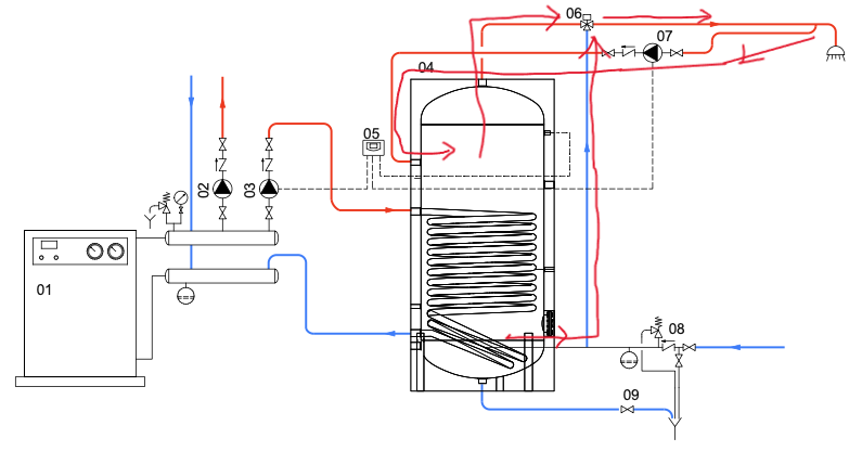

un'altra domanda riguardo il ricircolo ACS.
Ho finalmente sistemato l'impianto nel mio appartamento installando un boiler da 500 litri al posto del 100 litri che c'era prima, l'impianto è stato fatto secondo lo schema del fornitore del bollitore (Cordivari) che allego sotto.
Vi sono i ritegni su ingresso fredda e sul ricircolo e la valvola miscelatrice in uscita (tutta roba mancante nel vecchio impianto).
La domanda che vi sottopongo è la seguente.
Supponiamo che la temperatura del bollitore sia 55 gradi, e che la valvola miscelatrice sia impostata per erogare 45 gradi alle utenze. Secondo lo schema, in questa situazione, quando il ricircolo è in funzione, ad utenze chiuse, l'acqua circolante esce dal bollitore a 55, viene miscelata con la fredda e diventa 45, e rientra poi nel bollitore a dieci gradi in meno più le perdite.
Questo non comporta un raffreddamento continuo del contenuto del bollitore? Mi sembra che vi sia un dispendio di energia perchè il ricircolo continuamente preleva acqua a 55 e la reimmette a 45 o meno... il tutto in assenza di utilizzo di ACS da parte dei terminali.
Sto dicendo boiate? Grazie in anticipo a chiunque vorrà illuminarmi.

Re: ennesima domanda su ricircolo ACS
E' così.leopardus2 ha scritto: mar feb 04, 2025 09:17 Secondo lo schema, in questa situazione, quando il ricircolo è in funzione, ad utenze chiuse, l'acqua circolante esce dal bollitore a 55, viene miscelata con la fredda e diventa 45, e rientra poi nel bollitore a dieci gradi in meno più le perdite.
Motivo per cui solitamente preferisco effettuare la miscelazione all'interno della cassetta del collettore, a valle del ricircolo
Miscelare prima o dopo il ricircolo a mio avviso non cambia, anzi forse miscelare dopo farebbe consumare di più perchè nel tuo caso terresti i tubi a 55°C anzichè a 45°C, quindi aumenterebbero le perdite di calore attraverso i tubi.
Il fatto che il ricircolo passi per la miscelatrice non significa che prelevi acqua fredda dalla rete, bensì preleverà una parte di acqua dalla parte bassa del bollitore (che è a una T più bassa) per miscelarla con quella in uscita dal bollitore, ma finchè nessuno apre un rubinetto l'acqua che ricircola è sempre quella che sta dentro il bollitore (le uniche perdite di energia sono le dispersioni di calore attraverso i tubi caldi).
Continuità di massa. Se prelevi x litri di acqua dal bollitore e aggiungi y litri alla miscelatrice, ti troverai a voler reimmettere x+y litri nel bollitore. Non vedo come possa funzionare.
Forse allora mi sfugge il concetto della valvola miscelatrice, perchè se l'acqua che arriva nell'ingresso HOT è a 55 e la valvola è settata a 45, non vedo come possa evitare di miscelare - se non lo facesse, in uscita avremmo 55, giusto?
O sbaglio.
@boba74 la miscelatrice non pesca dal basso del bollitore, ma dalla AFS.
O sbaglio.
Questo lo intuisco ma allora la valvola miscelatrice non immette niente dalla fredda e fa passare i 55 gradi sulla uscita, è questo che intendi?NoNickName ha scritto: mar feb 04, 2025 12:56 Continuità di massa. Se prelevi x litri di acqua dal bollitore e aggiungi y litri alla miscelatrice, ti troverai a voler reimmettere x+y litri nel bollitore. Non vedo come possa funzionare.
Accumula a 45°C e non usare la valvola miscelatrice, oppure mettila a valle dello stacco del ricircolo.leopardus2 ha scritto: mar feb 04, 2025 13:28 Questo lo intuisco ma allora la valvola miscelatrice non immette niente dalla fredda e fa passare i 55 gradi sulla uscita, è questo che intendi?
Se i rubinetti sono chiusi non può entrare AFS nel bollitore, ma al massimo ci sarà una piccola quantità di acqua che dal bollitore risale sulla via fredda della miscelatrice attraverso il tratto di tubo dell'AFS che entra nel bollitore.leopardus2 ha scritto: mar feb 04, 2025 13:25 Forse allora mi sfugge il concetto della valvola miscelatrice, perchè se l'acqua che arriva nell'ingresso HOT è a 55 e la valvola è settata a 45, non vedo come possa evitare di miscelare - se non lo facesse, in uscita avremmo 55, giusto?
O sbaglio.
Chiaramente, se anche nella parte bassa hai 55°C di fatto la miscelatrice non miscela e ti ritrovi 55°C anche nel ricircolo (può darsi che succeda se non si preleva acqua calda per molto tempo e la pompa continua a ricircolare, perchè di fatto tiene mescolata l'acqua nel bollitore e prima o poi questa raggiunge i 55°C in tutti i punti).
La valvola miscelatrice è tale solo quando stai prelevando acqua, negli altri casi miscela semplicemente 2 tubi, a prescindere dal fatto che nel tubo freddo ci sia acqua fredda o calda o tiepida.
Grazie per l'esauriente risposta, credo di aver capito ora.boba74 ha scritto: mar feb 04, 2025 16:44 Se i rubinetti sono chiusi non può entrare AFS nel bollitore, ma al massimo ci sarà una piccola quantità di acqua che dal bollitore risale sulla via fredda della miscelatrice attraverso il tratto di tubo dell'AFS che entra nel bollitore.
Chiaramente, se anche nella parte bassa hai 55°C di fatto la miscelatrice non miscela e ti ritrovi 55°C anche nel ricircolo [ ... ]

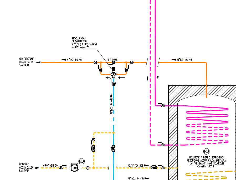

Il ricircolo lo prevedo come nello schema allegato. Limito la T di ritorno, quindi, non mi preoccupo della T di accumulo.
Ti manca un collegamento: il ricircolo deve entrare anche sulla via fredda della miscelatrice, con ritegni opportuni verso il basso.
Questa modifica che suggerisci potrebbe risolvere il problema dei 55 gradi all'utenza nei primi minuti in cui viene aperto il rubinetto?arkanoid ha scritto: mer feb 05, 2025 09:17
Vero, lo schema più corretto sarebbe questo, in tal modo la miscelatrice funziona bene.arkanoid ha scritto: mer feb 05, 2025 09:17Ti manca un collegamento: il ricircolo deve entrare anche sulla via fredda della miscelatrice, con ritegni opportuni verso il basso.
Quindi a valle della pompa con un raccordo a T mi collego anche all'ingresso AFS dell miscelatrice dopo un ritegno aggiuntivo su entrambe le linee, è corretto?boba74 ha scritto: mer feb 05, 2025 09:37Vero, lo schema più corretto sarebbe questo, in tal modo la miscelatrice funziona bene.arkanoid ha scritto: mer feb 05, 2025 09:17Ti manca un collegamento: il ricircolo deve entrare anche sulla via fredda della miscelatrice, con ritegni opportuni verso il basso.
Nel tuo schema manca proprio un collegamento, non è corretto che la pompa spinga nel serbatoio perchè la 3 vie se è in temperatura la via calda la chiude e sulla via fredda hai una ritegno che chiude e il ricircolo non lavora più. Devi necessariamente avere una via che faccia circolare il ricircolo sempre, per cui devi avere accesso ad entrambe le vie della miscelatrice. Quando è in temperatura, il ricircolo avrà la temperatura di setpoint della 3 vie meno uno zic o uno zac a seconda della rete, quindi passerà dalla via fredda. Man mano che la rete si raffredda la tre vie apre la via calda e il ricircolo spingerà un po' di qua e un po' di là.leopardus2 ha scritto: mer feb 05, 2025 09:34Questa modifica che suggerisci potrebbe risolvere il problema dei 55 gradi all'utenza nei primi minuti in cui viene aperto il rubinetto?arkanoid ha scritto: mer feb 05, 2025 09:17
Ciao, per me non è corretto lo schema; l'ingresso freddo della miscelatrice dovrebbe essere collegato anche al ricircolo, non solo direttamente all'acqua fredda di acquedotto.leopardus2 ha scritto: mar feb 04, 2025 09:17 Buongiorno,

Questo lo schema per me corretto:
In realtà non è del tutto sbagliato, in quanto nello schema iniziale la via fredda della miscelatrice pesca anche dal bollitore (non vedo ritegni di AFS in ingresso al bollitore, il ritegno c'è solo sulla linea AFS in arrivo), quindi se l'acqua del ricircolo è troppo calda la miscelatrice apre la via fredda che però pesca comunque dal bollitore (a ritroso sull'ingresso freddo in basso).
Quindi per funzionare funziona lo stesso, ma non miscela perchè se il bollitore è tutto a 55°C il ricircolo porta in giro acqua a 55°C.
Concordo con gio 955 e con arkanoid che sia meglio lo schema con il ricircolo su entrambe le vie: in tal caso finchè la T nel ricircolo non scende sotto i 45°C il ricircolo continua a funzionare su sè stesso senza mai passare dal bollitore, quando la T scende a quel punto la miscelatrice chiude e richiama un po' d'acqua a 55°C dal bollitore riportando il tutto a 45°C.
Sì corretto.leopardus2 ha scritto: mer feb 05, 2025 09:47Quindi a valle della pompa con un raccordo a T mi collego anche all'ingresso AFS dell miscelatrice dopo un ritegno aggiuntivo su entrambe le linee, è corretto?boba74 ha scritto: mer feb 05, 2025 09:37Vero, lo schema più corretto sarebbe questo, in tal modo la miscelatrice funziona bene.arkanoid ha scritto: mer feb 05, 2025 09:17
Ho già chiamato la ditta per farmi fare la modifica. Grazie a tutti per i preziosi consigli!boba74 ha scritto: mer feb 05, 2025 15:06 In realtà non è del tutto sbagliato, in quanto nello schema iniziale la via fredda della miscelatrice pesca anche dal bollitore (non vedo ritegni di AFS in ingresso al bollitore, il ritegno c'è solo sulla linea AFS in arrivo), quindi se l'acqua del ricircolo è troppo calda la miscelatrice apre la via fredda che però pesca comunque dal bollitore (a ritroso sull'ingresso freddo in basso).
sni, perchè non è corretto che la linea della fredda si riscaldi. Tutta la parte a temperatura legionella deve poter essere sanificabile, per cui nello schema iniziale mancano delle valvole di ritegno, oltretutto dopo un po' di prelievo hai il fondo bollitore freddo per cui ti trovi che nella miscelatrice ti torna dal fondo bollitore acqua fredda, che fa muovere la tre vie per niente e perdi regolarità nella temperatura della rete.boba74 ha scritto: mer feb 05, 2025 15:06 In realtà non è del tutto sbagliato, in quanto nello schema iniziale la via fredda della miscelatrice pesca anche dal bollitore (non vedo ritegni di AFS in ingresso al bollitore, il ritegno c'è solo sulla linea AFS in arrivo), quindi se l'acqua del ricircolo è troppo calda la miscelatrice apre la via fredda che però pesca comunque dal bollitore (a ritroso sull'ingresso freddo in basso).
