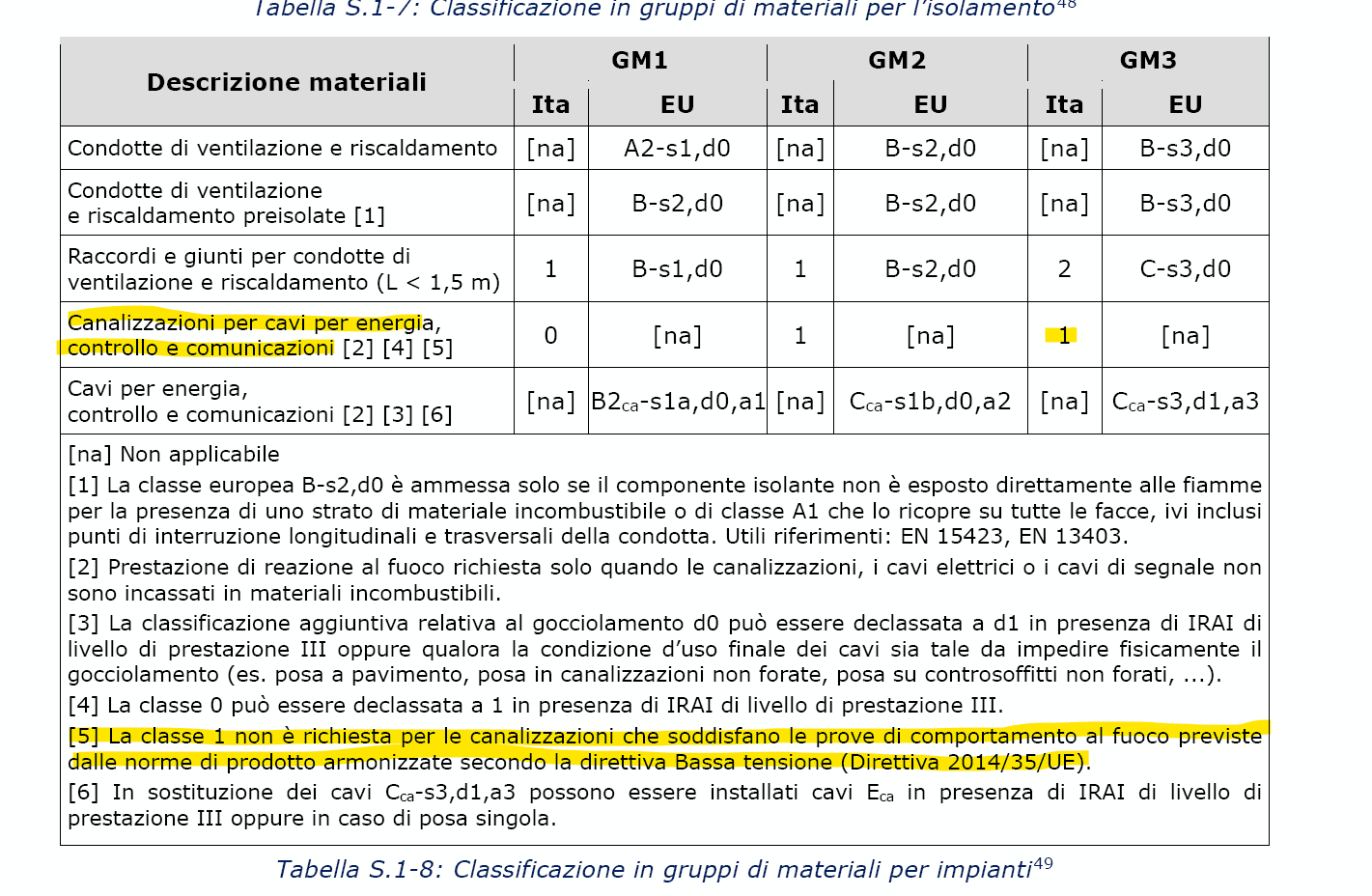

Ho verificato la canalizzazione che mi hai suggerito, ma non trovo conferma che vada bene per il gruppo di materiali GM3, nel tuo lavoro in che gruppo di materiali ricadi?
Re: Nuovo impianto elettrico autorimessa
GM3algiordan ha scritto: ven gen 31, 2025 13:03 Lo farò a minima tensione.
- Immagine 2025-01-31 155310.png (174.02 KiB) Visto 2798 volte
Perfetto, ho visto la certificazione della Gewiss, il prodotto è conforme.
