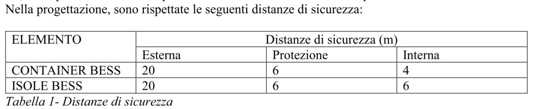

DCPREV del 21021 del 23/12/2024 - Linee guida per la progettazione, realizzazione e l'esercizio di Sistemi di Accumulo di Energia Elettrica ("Battery Energy Storage System - BESS").
Domanda circa le distanze di sicurezza in tabella 1 (Allegato I, titolo IV - vedi immagine allegata): la distanza di sicurezza interna di 4 metri tra container BESS significa che ogni container di batterie, all'interno della stessa isola BESS, deve avere attorno a se un buffer di almeno 4 metri?

gigafra ha scritto: gio gen 02, 2025 15:48 la distanza di sicurezza interna di 4 metri tra container BESS significa che ogni container di batterie, all'interno della stessa isola BESS, deve avere attorno a se un buffer di almeno 4 metri?
Secondo me sì
