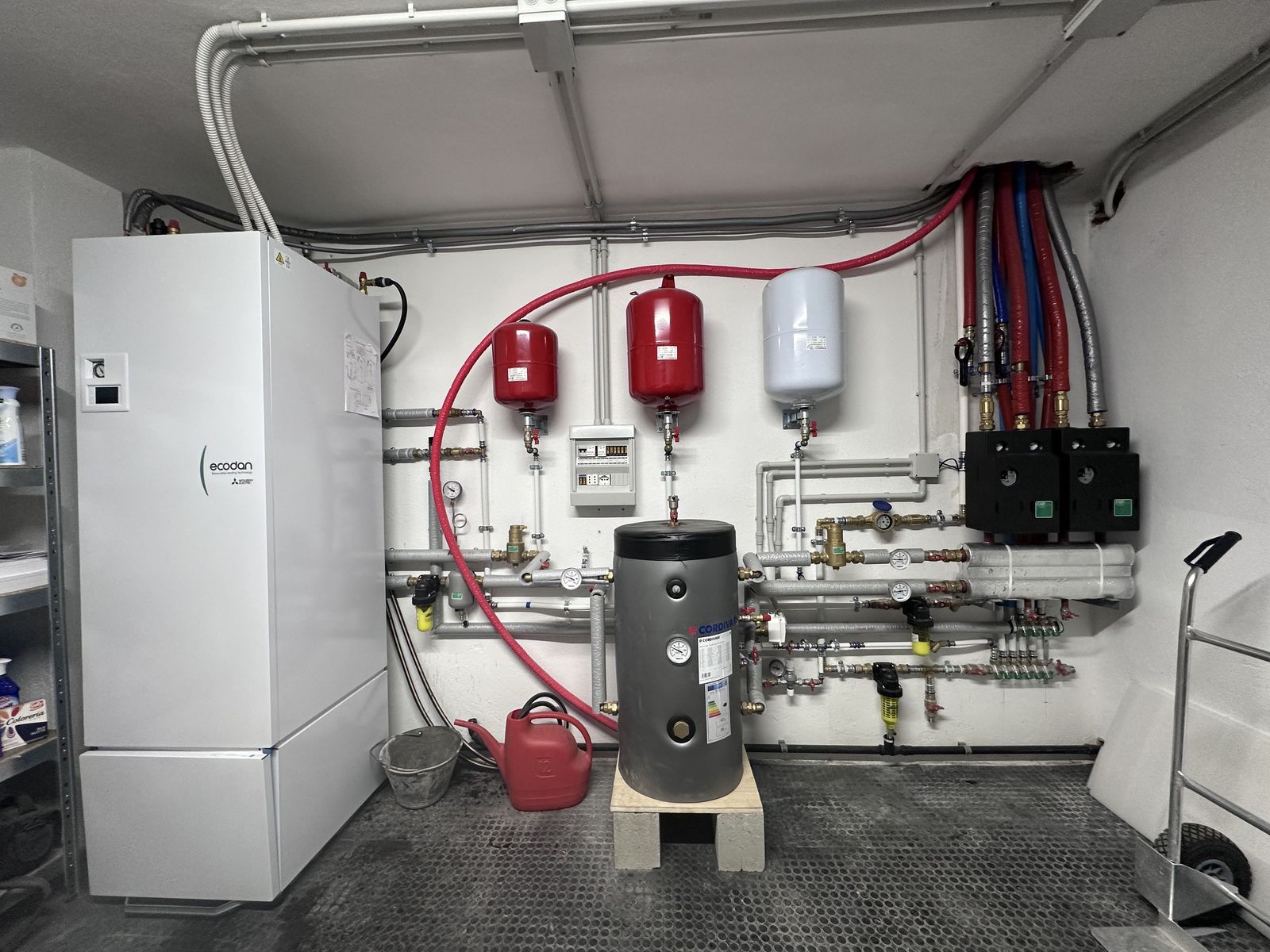

Urca quante domande...provo a risponderti e mettere una foto per comprendere meglio.
POMPA 1 (piano terra) - tubo multistrato da 32mm, 12 m totali, dislivello 5 m, 1 valvola di non ritorno ROMA, 7 gomiti
POMPA 2 (primo piano) - tubo multistrato da 32, 17 m totali, dislivello 8 m, 1 valvola di non ritorno ROMA, 7 gomiti
Portata acqua richiesta da progetto circa 20l/min per il piano terra, 17 per il primo. Tubi da 17mm, circuito più lungo 90 metri.
Il termotecnico mi dice che la prevalenza delle pompe di rilancio (FAR2166) sono ininfluenti perché fa testo la pressione dell'impianto (2 bar). Io pensavo diversamente, è la pressione ad essere ininfluente su un impianto a circuito chiuso e non viceversa. Ad oggi, le due pompe, hanno una prevalenza identica di 8 m, cosa che per me è poco. Dai calcoli fatti con l'aiuto della IA dovrei avere 14.1 mH₂O per la pompa 1 e 18.6 mH₂O.

Ammetto di non conscere bene cos'è un "equilibratore", io ho montato un separatore idraulico a monte delle due pompe di rilancio e in capo a queste una valvola di non ritorno. Il problema è che si abbassano entrambe le temperature, non una più dell'altra.Seamew ha scritto: mer gen 08, 2025 17:05 Come equilibratore? in questo ultimo caso le 2 elettropompe in secondario miscelano nell'inerziale (se hai utilzzato tutti e 4 gli attacchi) ed avendo una portata maggiore sul secondario la temperatura di mandata si abbassa notevolmente.
Impostato a 42 gradi, miscelatrice regolata, temperatura dei termostatici 38 gradi, ma l'acqua non brucia mai (il calore della caldaia a gas è ormai un lontano ricordo).Seamew ha scritto: mer gen 08, 2025 17:05 Per quanto riguarda i 300 litri di sanitario se già non ce l'hai monta un miscelatore termostatico e mettilo a 40 gradi di mandata....aumenta un pò l'autonomia senno te lo svuota prima.
- impianto-PDC-rid_1.jpg (286.06 KiB) Visto 8997 volte
Re: Mi hanno fatto un pasticcio!
ECODAN è in grado di gestire due zone di mandata separatamente, ma per farlo devi mettere le sonde di mandata e di ritorno sui due circuiti (cioè mandata e ritorno delle due pompe) e non sulla mandata e ritorno principale perchè in mezzo essendoci l'inerziale (che fa da separatore o equilibratore) le temperature sono diverse perchè avviene una miscelazione.
Se by-passi l'inerziale (e quindi lo tieni solo sul ritorno) la pompa interna di ECODAN spingerà sulle due pompe di zona e questo non va bene.
Io proverei a spostare le sonde come ti ho scritto sopra e modificherei il collegamento idraulico dell'inerziale facendo un collegamrento a T (se cerchi sul web trovi quello che intendo dire)..

a me l'impianto sembra ben progettato e dalla foto per quanto si vede anche ben realizzato
una domanda: stai monitorando la temperatura di mandata e di ritorno dell'acqua all'impianto, ma la temperatura ambiente in casa com'è?
raggiungi i 20°C?
l'assistenza ha provato a modificare la curva climatica o ad impostare la temperatura di mandata a punto fisso?

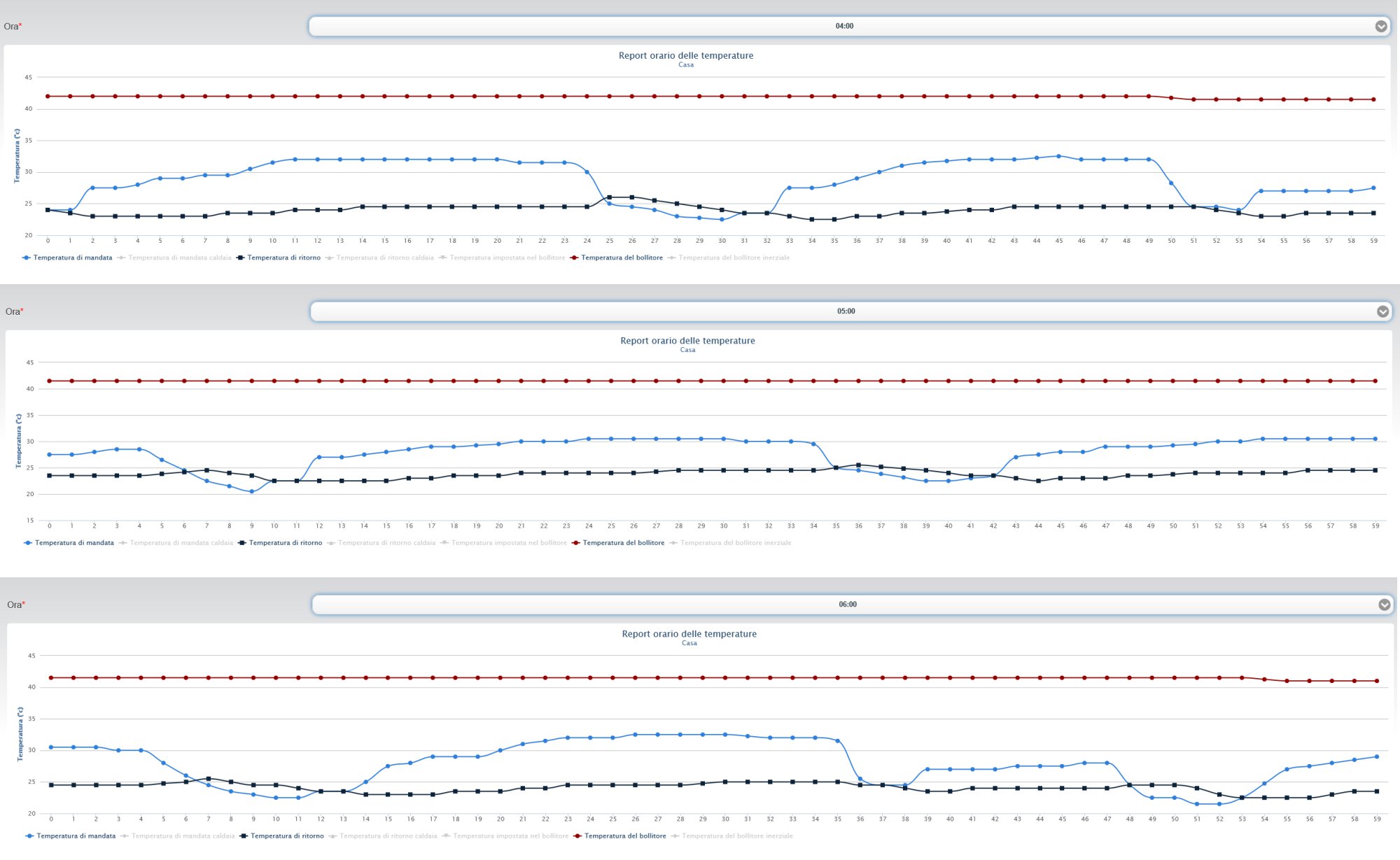

mandata e ritorno tengono un delta di 7/9°C. La temperatura ambiente arriva a 21 solo se faccio lavorare un piano alla volta, se lavorano due pompe di rilancio insieme non supero i 19.5°C (ed questo il motivo per cui cerco consiglio qui)ponca ha scritto: gio gen 09, 2025 19:20 a me l'impianto sembra ben progettato e dalla foto per quanto si vede anche ben realizzato
raggiungi i 20°C?
Ho provato ad escludere i cronotermostati e a farla lavorare in climatica con mandata a 40° a -7 e 25° a +7. La macchina lavora tutto il giorno, l'inverter entra poco in funzione e consuma troppo, secondo me.
Ho provato a punto fisso, ma la solfa non cambia, non arriva mai alla temperatura di progetto e quindi è sempre a manetta.
Aggiungici che l'acqua di mandata esce a 38°, passa nel "bidone" cordivari e perde almeno 4°C, quindi mi sale in casa a 33/34°C massimo, torna giù a 25° e ne recupera 2/3° dal bidone e deve riportarla a 38°. Ogni 20 minuti di utilizzo brina, si ferma 4 minuti, riparte, ci mette altri 5/6 minuti a tornare in temperatura. Allego il report delle 4-5 di stanotte. Vorrei solo capire se è normale, non ho mai il pavimento caldo, spesso neanche tiepido.
- 09.01.jpg (212.65 KiB) Visto 8907 volte
