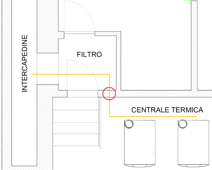

Vorrei il vostro parere circa il perdurante obbligo di guaina in caso di attraversamento della parete di una centrale termica Pfoc > 116 kW (attività 74) da parte di una tubazione gas che vi arrivi transitando dal relativo disimpegno/filtro. In figura un esempio.
Apparentemente, infatti, la nuova RTV 2019 sulle CT a gas (DM 08/11/2019, punto 2.3.3) non esplicita più l’obbligo di proteggere con guaina una tubazione gas che attraversa una parete, al contrario di quanto imponeva il vecchio DM 12/04/1996 (punto 5.4.2.h). Ora tale obbligo è citato espressamente solo per gli attraversamenti orizzontali di strutture portanti.
Ritengo , tuttavia, che l’obbligo di inguainare la tubazione gas nel tratto in cui attraversa una parete (attraversamento verticale) sussista ancora, in quanto:
1) sebbene il punto 2.3.3.7 della RTV 2019 esenti dall’inguainare la tubazione gas “nel disimpegno o … nel filtro”, non è palese che tale esenzione si applichi anche ai relativi attraversamenti murari;
2) il precedente punto 2.3.3.5 della RTV 2019, invece, prescrive che “Il percorso tra punto di consegna ed apparecchi utilizzatori … all’interno dei fabbricati deve essere realizzato in conformità alle norme tecniche vigenti …”; la norma tecnica di riferimento nel caso di specie è la UNI 11528:2022, che espressamente prescrive quanto segue al punto 5.4.1.d): “nell’attraversamento di muri la tubazione … deve essere protetta da guaina.”
Concordate ?

Hai risposto da solo.
Oltre ai DM antincendio ci sono le norme tecniche della regola dell'arte (norme UNI) da rispettare.

Certo, anche se il dubbio nasce in quanto, almeno in relazione all'impianto gas interno, la RTV 2019 replica identicamente talune prescrizioni della norma UNI 11528 mentre altre non le cita proprio, quasi ad intendere di non ritenerle obbligatorie.
Forse la RTV avrebbe potuto semplicemente rimandare integralmente alla norma UNI senza dire altro ...
Grazie della tua risposta.

L'installatore può non conoscere il DM antincendio ma sicuramente DEVE conoscere e rispettare la norma UNI visto che nella sua DICO la dovrà citare espressamente.
Re: Attività 74 CT GAS - Attraversamento parete tubo gas
Il DM non riporta più la guaina in quanto nel frattempo è uscita la UNI.
