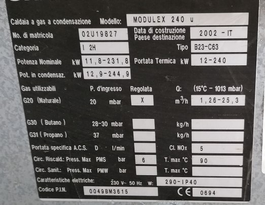

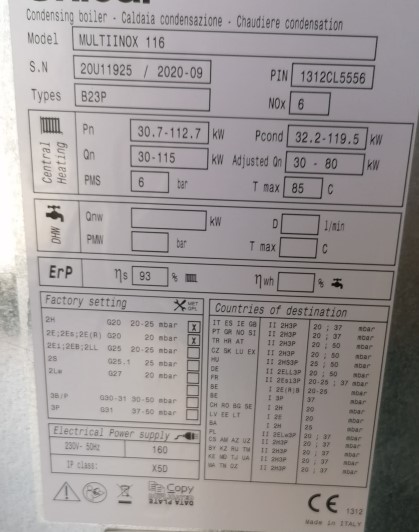

2. Ho una CT che ha 2 caldaie di cui metto foto targhette, voi quali potenze prendereste per l'una e per l'altra?

La portata termica, che sarebbe la potenzialità al focolare o bruciata.
Devi guardare il dato della caldaia, non del bruciatore, perchè quest'ultimo viene appositamente tarato per quella caldaia.
Nella seconda foto secondo me devi guardare il valore di Qn (115 kW, quindi di per sè non sarebbe soggetta se fosse da sola).
La prima però ha una portata di 240 kW.
Nel totale hai quindi 355 kW (sei in 74.2.B) anche se di poco...

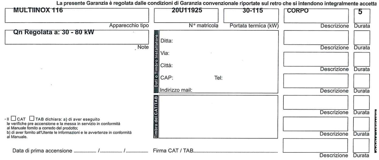

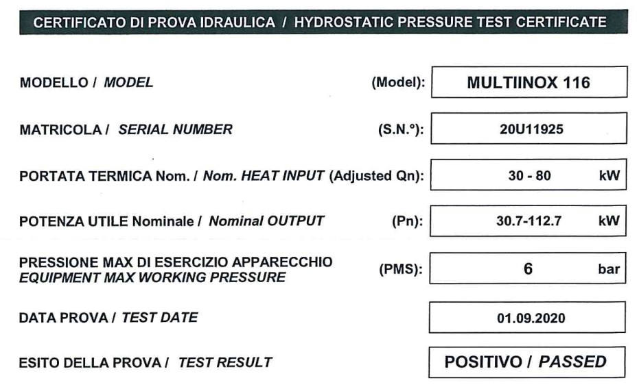

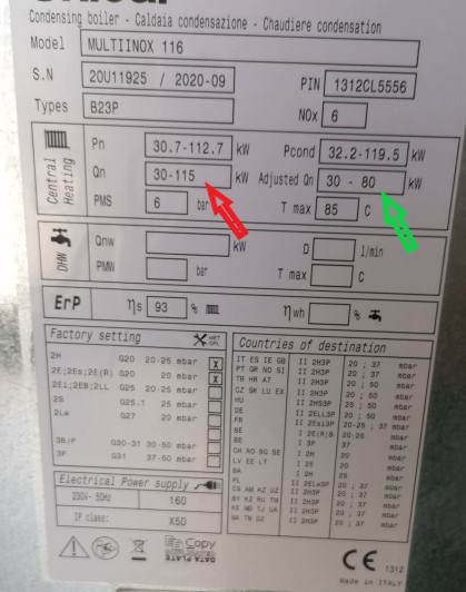

Riguardo questo, l'installatore segnala che la caldaia di cui alla targhetta grigia è depotenziata, cioè il modello è quello da 115 kW ma nasce già depotenziata dal produttore, quindi il valore da prendere non sarebbe 115 kW (freccia in rosso) ma 80 kW (freccia in verde).
Un caso del genere non mi era ancora capitato, è un qualcosa di affidabile che posso considerare? Dovrei avere un'ulteriore conferma scritta dal produttore? Perchè se fosse così allora rimarrei in cat. A e quindi la centrale termica sarebbe rinnovabile, voi accettereste queste considerazioni per determinare il valore di potenza?

Ragazzi che ne pensate? E' accettabile utilizzare tale dato "adjusted" per l'assoggettabilità?
Re: POTENZE CALDAIE PER ASSOGGETTABILITA': QUALE DATO?
A mio avviso sì. Anche se devo dire che non mi è mai capitato....
O meglio mi è capitato di vedere caldaie depotenziate da 50 a 34 kW per non essere soggette al DM 12/04/96 e dover adeguare il locale, ma non erano comunque soggette a VVF.
Io al tuo posto, dovendo fare un rinnovo considererei la caldaia depotenziata, al limite allegando una lettera in cui dichiari che è stata sostituita una caldaia con una di potenza inferiore, e allegando la documentazione del produttore.
L'importante è che il depotenziamento sia effettivo (cioè che non l'abbiamo fatto per poi rialzare la potenza il giorno dopo il rinnovo).

Per la cronaca, il costruttore ha mandato una dichiarazione dove dice che la caldaia esce di fabbrica depotenziata tramite alcune regolazioni (sia software sia hardware a quanto ho capito) e che non può essere manomessa dal cliente. Per cui direi che è accettabile considerare la caldaia a potenza ridotta e si ritorna in cat. A (=rinnovo possibile).

Quindi può essere manomessa e ripristinata dal produttore, magari dietro compenso?
L'eventuale ripristino della potenza massima è rilevabile ed evidente?
Perchè invece di "adjusted" non viene scritta la nuova potenza portata termica massima nella casella opportuna?

Il produttore può modificare la potenza della caldaia, sicuramente dietro intervento autorizzato e compenso. In tal caso immagino aggiornerebbero la targhetta ed i documenti. Mi hanno mandato una dichiarazione che dice che la cosa è prevista dalla UNI EN 15502-1 par. 12.1.2. Però non penso sia per aggirare i vincoli, diciamo che torna utile comprare la caldaia una sola volta, se poi servirà più potenza e si uscirà dalla cat. A per andare in B il titolare sa che dovrà fare una SCIA.NoNickName ha scritto: ven ott 04, 2024 11:41Quindi può essere manomessa e ripristinata dal produttore, magari dietro compenso?
