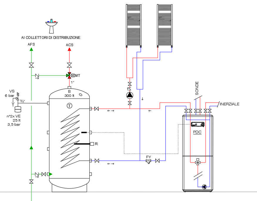

Devo rifare una CT per una casa con radiante a pavimento e due scaldasalviette idronici che non posso passare in elettrico.
Le due linee degli scaldasalviette arrivano in Ct quindi avrei studiato due soluzioni per attivarli ad orari con una pompa collegata ad orologio in quadro elettrico. Questa soluzione sarebbe semplice ed economica avendo già una pompa elettronica presente basterebbe modificare gli attacchi in maniera molto semplice.
Soluzione 1 idraulicamente corretta, ma andrei a destratificare il bollitore con il ritorno freddo che entra nella parte alta della serpentina.

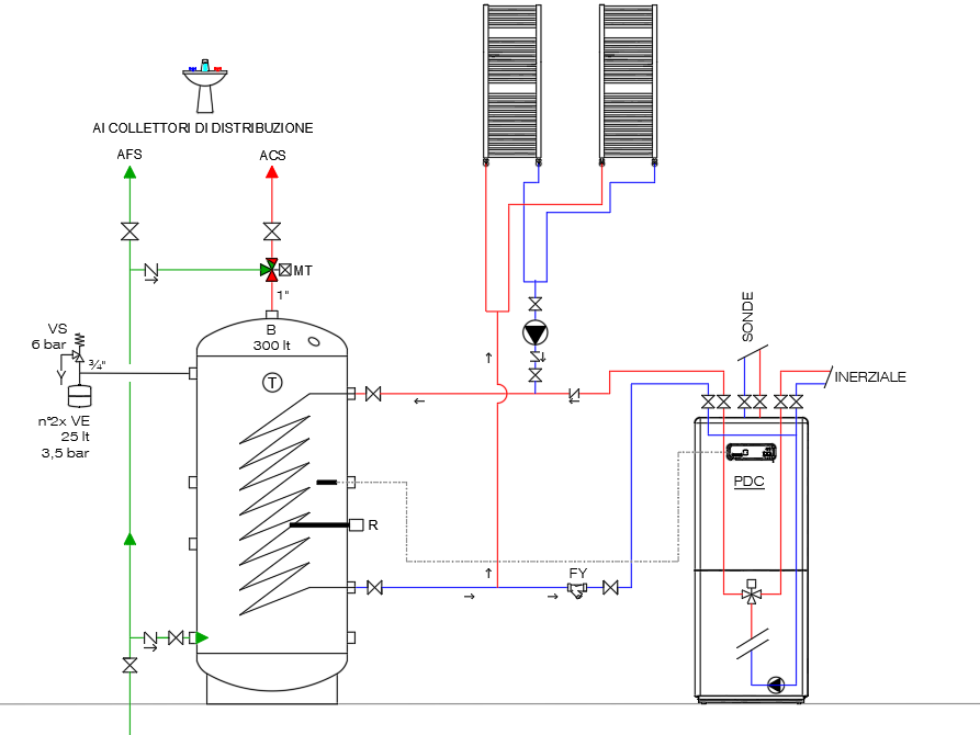

Soluzione 2, a favore della stratificazione pescando nella parte alta, ma idraulicamente avrei un controflusso quando la PDC non è deviata in sanitario e non sono sicuro che la nuova PDC se spenta abbia la 3 vie che rimanga deviata in riscaldamento, potrebbe crearsi del trafilamento dalla 3 vie interna secondo voi?

SOLUZIONE 1
SOLUZIONE 1
SOLUZIONE 2
SOLUZIONE 2
