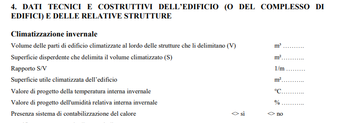

la questione è che se no modelli i dati che devi cmq mettere nel punto 4 non li sai...
intendevo quello
FAQ 3.6 del
12/2018
Nel caso di sola sostituzione della caldaia o per altri
interventi minori per i quali vi sia l’obbligo di redigere
la relazione tecnica, è sempre obbligatorio compilare
nella relazione tecnica il punto 4
“Dati tecnici e costruttivi dell’edificio” – anche per
interventi per i quali non è significativo conoscere le
caratteristiche dimensionali dell’edificio?
Qualora vi sia obbligo di compilazione di relazione tecnica, essa può
essere compilata parzialmente, in relazione ai parametri per i quali è
richiesta la verifica.
Il punto 4 della relazione tecnica va comunque compilato in tutti i casi, ma
limitatamente ai campi relativi all’intervento.
intendevo quello
prima del 2016 era più chiara la cosa
FAQ 3.6 del
12/2018

se non sbaglio interpreterei la FAQ che, ad esempio, se devo fare una exL10/91 per solo rifacimento di centrale termica, non vedo compilare il punto sul volume riscaldato, superficie disperdente, etc... in quanto l'involucro non è oggetto di intervento?!
