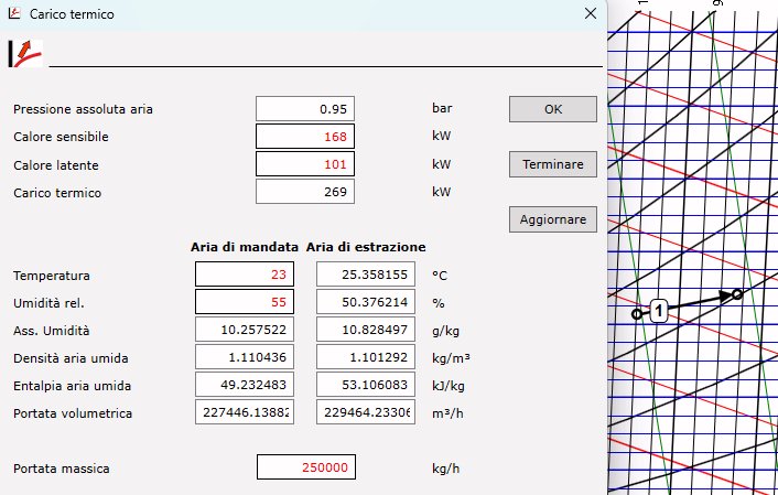

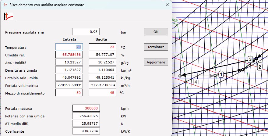

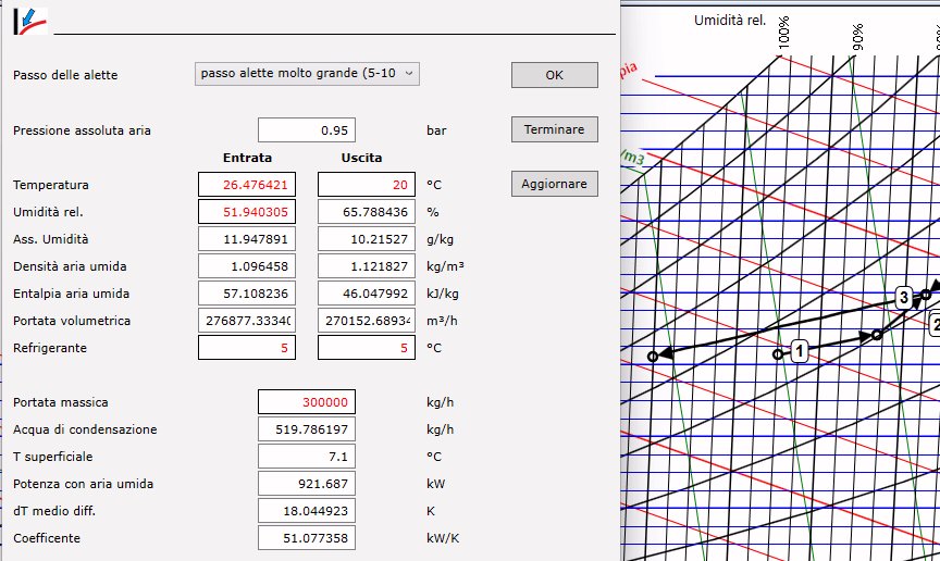

Riassumo, anche se i dati non sono convincenti:
MUSEO 38.000 mc
Portata 250.000 kg/h pari a circa 273.000 mc/h (circa 7 vol/h)
Trattamento (qualcuno lo chiama Fattore termico) --> vedi allegato Museo SLT
Miscela --> vedi Museo Miscela
Raffreddamento ---> vedi Museo RAFF
Post riscaldamento --> vedi Museo POST
Ma, come ti dicevo, i dati di partenza non mi sembrano realistici.

PS il fattore termico NON è un trattamento, graficamente è la retta di assorbimento del calore latente e sensibile in ambiente
Re: Progettazione impianto a tutt'aria
Con il trattamento che proponi, è molto più difficile regolare le condizioni di mandata, perché ti devi affidare al controllo di una miscela.Puoi fare anche il post prima della miscela ma non cambia la sostanza, risparmi qualcosa sulla potenza del ventilatore ma è più difficile controllare la temperatura.
Inoltre, l'aria esterna deve essere trattata ad una temperatura molto bassa, per far sì che la miscela poi ottenuta (aria esterna trattata, aria ambiente ricircolata), raggiunga le condizioni di immissione.
E' rappresentato dalla figura 1 (Museo SLT), dove calcoli le condizioni di immissione in funzione dei parametri progettuali. Nella tabella si indica "aria di estrazione", che sta per "aria di ripresa", coincidente con l'aria ambiente.PS il fattore termico NON è un trattamento, graficamente è la retta di assorbimento del calore latente e sensibile in ambiente
