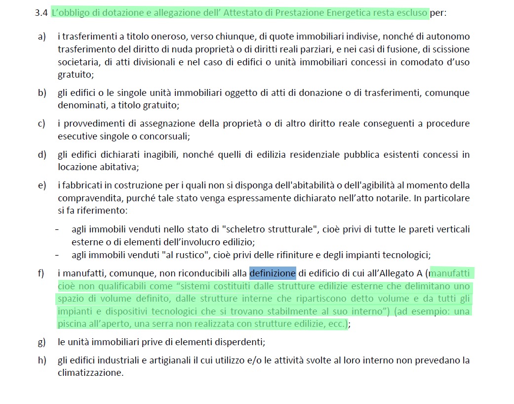

scusate rettifico, in effetti la 412/93 ed il 311 parlano di edificio,
ma non concedono "sconti" sulle definizioni: non sono citate la caratteristiche delle
"strutture edilizie esterne": sono strutture che delimitano punto e basta.
La discriminante è la presenza di dispositivi tecnologici che si trovano
"stabilmente al suo interno"...
quindi i canali smontabili per la distribuzione dell'aria, potrebbero non essere stabili...
ma se ci fosse una unità di trattamento aria....quella sarebbe sicuramente stabile...

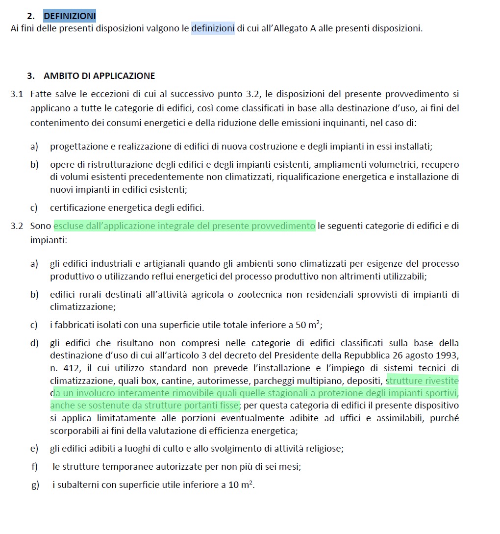

Danilo...calma con i giudizi sui colleghi! A me non è mai capitato, ma probabilmente avrei agito come cristiana...danilo2 ha scritto:Il tecnico non ha battuto ciglio perchè tu hai dichiarato il falso e lui se ne frega perchè la dichiarazione l'hai fatta tu.
Art.2.
Definizioni
1. Ai fini del presente decreto si definisce:
a) «edificio» e' un sistema costituito dalle strutture edilizie esterne che delimitano uno spazio di
volume definito, dalle strutture interne che ripartiscono detto volume e da tutti gli impianti e
dispositivi tecnologici che si trovano stabilmente al suo interno; la superficie esterna che delimita
un edificio può confinare con tutti o alcuni di questi elementi: l'ambiente esterno, il terreno, altri
edifici; il termine può riferirsi a un intero edificio ovvero a parti di edificio progettate o ristrutturate
per essere utilizzate come unità immobiliari a se' stanti;
Sei così sicuro che una pressostruttura sia definibile come edificio??? Io no...!

alla stregua della specifica casistica nella quale sono stati inseriti gli edifici industriali che necessitano di caratteristiche di temperatura legate al processo produttivo
No burdens i fabbricati industriali sono E.8, se sono scaldati di "rimbalzo" dal calore del processo produttivo non fai la legge10, altrimenti la fai e li devi trattare come tutti gli altri tra l'altro con T interna di 18 °C come da UNI 10349.

Si certo la mia era solo una precisazione. Ma vorrei farti una domanda, la tua posizione è:
a) sono convinto in coscienza che la palestra dovrebbe rispettare il DL 192/05, però è un colabrodo, e allora vorrei trovare la scappatoia per dire che sfuggire al DL, e procedere con la progettazione;
b) sono convinto che una struttura del genere sia "energeticamente legittima", devo solo trovare il modo di sostenerlo dal punto di vista normativo.
(io mi sono trovato nella tua stessa condizione, pallone copriscopri, e ho rinunciato alla progettazione)

Riprendo qs vecchissima discussione...per aggiornamenti decisivi derivanti dalla DDUO 18546 (Lombardia) e forse anche altre...
In definitiva direi, no L10 e no APE...

E' così da parecchio, ma si parla di strutture di copertura temporanee, stagionali, e non di edifici costruiti con un telone. Difficilmente un edificio con un telaio di legno è a protezione temporanea.
