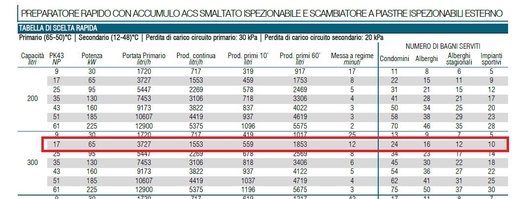

devo riqualificare una centrale termica che fa sia riscaldamento che ACS per un condominio da 6 appartamenti. il locale ct è 2x2,8m e anche la posizione della porta e della finestra non aiutano
attualmente c'è una vecchia caldaia a basamento da 90 kw che lavora in diretta sui radiatori e per la produzione di acs c'è un circuito dedicato con scambiatore a piastre (no accumulo). c'è anche il ricircolo sull'ingresso dell'acqua fredda nello scambiatore
Sicuramente passo a una murale con scambiatore primario/secondario, mentre per l'acs sono indeciso. Pensavo a un accumulo (tipo allegato), ma mi sta venendo il dubbio che la situazione attuale con lo scambiatore rapido non sia così male. La potenza ce l'ho, come consumi non cambia molto se metto una 50 kw o una 70kw e come costi risparmio il volano (guadagno con l'ingombro importante e risparmio un elemento disperdente).
qualche opinione?
