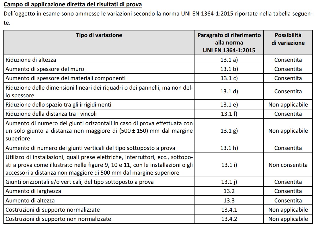

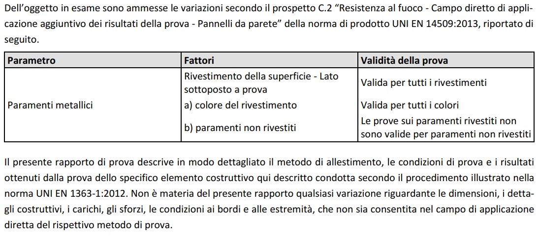

Al di là di questo però non capisco il tema della mancata indicazione dell'aumento di altezza ammissibile nei documenti del pannello sandwich, ho sia il rapporto di classificazione sia quello di prova e c'è scritto solo questo:
Annotazione 2024-04-27 192608a.jpg (258.53 KiB) Visto 2088 volte
Annotazione 2024-04-27 192608b.jpg (165.16 KiB) Visto 2088 volte
Quindi non sono in grado di giudicare se l'altezza della parete è ok senza ulteriori irrigidimenti (che guarda caso si avrebbero avuti con la baraccatura retrostante :roll: ). Come potrei fare?

Il punto 13.3 della 1364-1 consente un aumento di altezza di 1 metro se:
- l'altezza dell'elemento provato è almeno 3 metri (2,8 con costruzione di supporto)
- la flessione massima è non maggiore di 100mm
- le tolleranze di espansione sono aumentare proporzionalmente.
Si vede che il laboratorio ha verificato le condizioni previste, quindi la tua parete può arrivare all'altezza provata +1m
E questo indipendentemente dalla baraccatura posteriore.

Terminus ha scritto: dom apr 28, 2024 09:43 Il punto 13.3 della 1364-1 consente un aumento di altezza di 1 metro se:
Terminus grazie, non ero a conoscenza di quel metro in più che consente la norma (mi sembra che di solito l'altezza massima la si trova scritta nel rapporto). Quindi, a meno che non esista un estensione EXAP che indichi l'aumento di altezza massima ammissibile più di 1 m, la parete che hanno fatto è sbagliata visto che il manufatto in prova è 3 m mentre in opera è alta quasi 6 m :x
