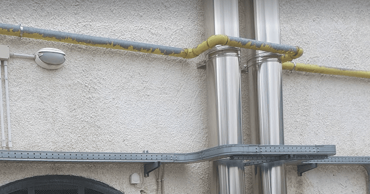

in sopraluogo su una centrale termica della potenzialità di 550 kW, per rinnovo CPI, ho fatto caso al passaggio della tubazione del gas "intorno" alle canne fumarie dei 2 generatori (uguali) presenti, come mostra la foto.
Non trovo riferimenti in merito, ovverro a indicazioni di distanza minima dalla rete gas.
Secondo voi è una situazione corretta o no

Le canne fumarie devono avere l'indicazione della distanza minima da materiali combustibili, ma in questo caso si tratta di tubazioni in acciaio oltretutto all'aperto; le canne saranno sicuramente doppie e nel caso di generatori a gas a condensazione non si hanno accumuli di fuliggine che possono incendiarsi e la Tfumi non sarà superiore a 120°C.
Se è così io non rilevo problemi. per quelle tubazioni.

Nemmeno io, ma una manica in lana di roccia non si nega a nessuno (per quanto possa passarci nell'interstizio).

Pressioni del gas? Rispetto alle canne fumarie nessun limite, rispetto all'impianto elettrico, invece, da verificare.

Rileggendo le norme per altre questioni, mi sono accorto che devo correggere la mia risposta.
La UNI 11528 prescrive (par 5.4.2) che le tubazioni gas devono distare almeno 500mm da elementi che possono superare i 70°C ed inoltre prescrive (5.4.3.3.2) una distanza non minore di 500mm da canali da fumo/condotti di scarico fumi.

Ciao Terminus, sono andato oggi a leggere per curiosità (non essendo progettista meccanico). I 500 mm da elementi termici oltre i 70 °C è contenuto nel paragrafo 5.4.1 (non 5.4.2), pagina 14 in alto. Però, in caso di distanze inferiori, accetta di realizzare protezione termica.Terminus ha scritto: mer mag 01, 2024 12:53 Rileggendo le norme per altre questioni, mi sono accorto che devo correggere la mia risposta.
Inoltre il 5.4.1 è contenuto nel 5.4 che riguarda l'impianto interno.
Il paragrafo 5.4.3.3.2 non c'è, il riferimento ai 500 mm dei canali da fumo è in 5.5.2
Sto leggendo la versione 2022, magari l'hanno un po' rimaneggiata.

Se ho ben capito c'è sempre la previsione dei 500mm dai canali da fumo, indipendentemente dalla temperatura superficiale degli stessi, mentre la protezione termica è ammessa per elementi termici sopra i 70°C, ma non lo sarebbe per i canali da fumo......
