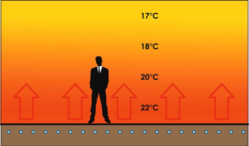

Messaggi: 7553
Re: impianto radiante, soffitti alti e muffa
Esa ha scritto: lun apr 08, 2024 11:51
se davvero è 'radiante'
Si dice radiante, per comodità, in quanto la quota prevalente di emissione dovrebbe essere radiante.
Ma, qual è la quota radiante di un impianto a pavimento che lavora a 30°C?
In una chiesa, ad esempio, si forma una colonna di aria calda ascendente già dopo meno di un metro e l'aria fredda scende dalle pareti in maniera molto fastidiosa.
Una volta, ad occhio, calcolavamo un gradiente di 1,2/2°C al metro. Quindi: 18/19°C a pavimento; 20°C a 1,6 m da terra: 22/23°C a 3 metri.
non è l'opposto?
con un sistema radiante la temperatura dovrebbe diminuire allontanandosi dal pavimento
venendo meno l'effetto irraggiativo
il gradiente a cui fai riferimento si applicava ad impianti tradizionali a radiatori o fancoil
Messaggi: 4821
non è l'opposto?
Nelle normali abitazioni la temperatura dell'aria vicino al soffitto mi sembra maggiore che in basso.
Questo non vale oltre i 4/5 metri, visto che la radiazione che se ne va verso le superfici fredde è di gran lunga superiore a quella emessa dal pavimento.
Ma posso sbagliare.

Quindi, il riscaldamento a pavimento è solo in parte "radiante". Una quota è convettiva e, conseguentemente, stratifica?
