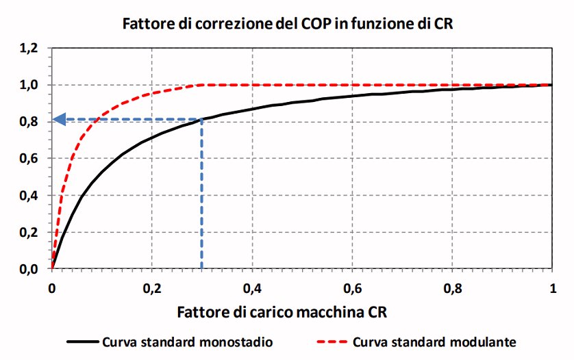

Ecco una tabella standard per il calcolo del COP al variare del carico.
Per compressori modulanti e per compressori on/off.
Non so se serva per i valori di EER.
- COP e carico.jpg (62.84 KiB) Visto 17200 volte
