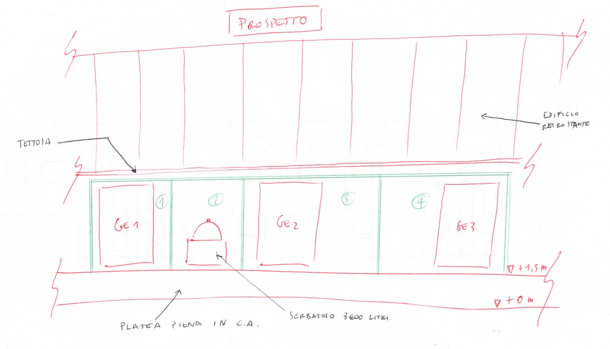

Ho guardato il DM 28/04/2005 ed il mio caso non lo vedo. Se lo considero come deposito all'esterno non chiede niente, tuttavia non sono completamente all'aperto in quanto sono sotto tettoia e con dietro (adiacente) un edificio soggetto. Di conseguenza verrei quasi spinto a fare un box, cosa che giustificherebbe anche il superamento dei 2500 litri che per il DM 13/07/2011 richiede la collocazione fuori dal locale (che ora come ora, comunque, non ho, possiamo però dedurre l'intento del normatore di separare il serbatoio di deposito dal GE). Inoltre anche lo stesso DM 13/07/2011 non prevede GE installati sotto tettoia.
In buona sostanza, devo fare un adeguamento di questa zona GE e sembra di capire che a causa di presenza tettoia + superamento dei 2500 l, tutto (DM 13/07/2011 + DM 28/04/2005) spinge affinchè faccia dei box resistenti al fuoco sotto la tettoia (box in the box). Riporto sotto un immagine con il prospetto della zona, in pratica andrei ad adeguare costruendo i box indicati in verde con pannelli resistenti al fuoco e li lascerei totalmente aperti sul fronte, chiudendo invece su tutti gli altri lati. Cosa ne pensi?

Cosa ne pensate? Terminus?
Re: GRUPPI ELETTROGENI A GASOLIO: CHIARIMENTI SERBATOIO SERVIZIO E SERBATOIO DEPOSITO
Io sono in un caso "simile" hanno installato un GE con serbatoio incorporato da circa 600dmc (600l) però ho il limite dei 500dmc (perchè sono in un edificio con blah blah blah... )
ho concordato con il funzionario che installiamo un limitatore di carico a 450dmc (90% di 500) e facciamo dichiarazione che... bla bla bla.
non è "a norma" dipende dal funzionario, con una deroga al massimo te la puoi cavare secondo me.
l'obbiettivo prestazionale, del limite a 2500dmc (o 500dmc) è chiaro. non avere troppo combustibile all'interno del locale GE.
Venendo invece al cambio di rotta della domanda e alla tettoia, non so dirti... bisognerebbe avere più informazioni. Ma concettualmente potrebbe anche essere accettabile il "porticato" in determinate condizioni (si potrebbe mutuare la RT delle CT), mentre per il serbatoio di deposito il decreto del 2005 permette l'accesso da porticati.
