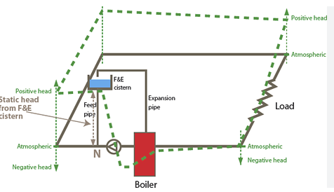

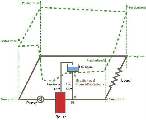

intendevo dire che se il tubo di carico del vaso aperto è subito a valle della pompa, in quel punto la pressione per quanto la pompa spinga non cambia (appunto è il punto di "no pressure change") ed è quello che ho visto in vari impianti vecchi. se invece il tubo lo metto a monte allora la pressione cambia (sale) e i tubi si possono rompere lo stesso. Sto parlando della relatività tra posizione di pompa e vaso in pratica (aperto o chiuso che sia..).
La seconda immagine è quella teoricamente giusta ma in impianti vecchi può comunque causare perdite perchè la pressione nel sistema aumenta esempio per un palazzo di 10 piani aumenta di 0,8 bar circa..

Re: Aumento di pressione da vaso aperto a vaso chiuso
la soluzione 2 non mi sembra conforme alla raccolta R (ma sono molto arrugginito, non ho mai progettato un impianto a vaso aperto) in quanto non mi sembra che il tubo di carico possa essere lì. Comunque in tal caso il battente comprende la prevalenza della pompa, se spegni la pompa il livello nel vaso diminuisce.
Ultima modifica di arkanoid il mar feb 27, 2024 12:33, modificato 1 volta in totale.
Non mi torna molto questa cosa....nell'articolo dove se ne parla appunto si dice che essendo N un punto dove la pressione non cambia ( indipendente dalla prevalenza della pompa) nel caso di tubo a valle ( molto frequente almeno dalle mie parti) ho un una pressione di sistema più bassa equindi rischio ingresso di aria agli ultimi piani. La stessa immagine fa vedere che nel caso standard con vaso a monte della pompa ho una pressione "di base" pari quella del battente mentre a pompa attiva sale ancora di più. Nell'altro caso invece il battente diventa il collo di bottiglia..arkanoid ha scritto: mar feb 27, 2024 12:16 Comunque in tal caso il battente comprende la prevalenza della pompa, se spegni la pompa il livello nel vaso diminuisce.
Ripeto non sono pratico, ma mi sembra non corretto che la pressione sulla premente sia indipendente dalla pompa attiva o meno, e che la prevalenza sia tutta in negativo in aspirante. Cioè la quota dell'acqua nel VE direi che dipende dal punto del circuito in cui è collegato. Minima in aspirante e massima in premente, e media se collegato lungo il circuito

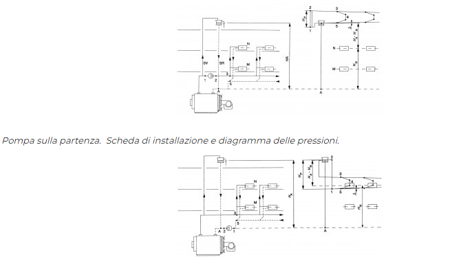

Caso pompa a valle di tubo di carico:
https://www.tempco.it/blog/1596/il-vaso-di-espansione/
Possibile nessuno si sia posto questo problema? cambia di molto le pressioni in gioco..
Caso pompa a monte di tubo di carico:Nel caso di pompa sulla partenza nel punto A, dove si collega il vaso di espansione, regna la pressione statica HA. All’uscita dalla pompa il valore della pressione si è accresciuto dell’altezza manometrica della pompa, poi man mano che l’acqua fluisce nel circuito, la pressione diminuisce fino al valore che essa ha all’aspirazione della pompa.
Trovate tutto quì:Si passi a esaminare ora il caso della pompa sul ritorno.
La linea da 1 a 5 rappresenta anche qui l’andamento della pressione fra il radiatore M e la pompa, ma si nota che essa è posta al di sotto della linea della pressione statica fra il radiatore M e la pompa, ma si nota che essa è posta al di sotto della linea della pressione statica di un valore pari all’altezza monometrica della pompa.
Questo passaggio mi sembra errato dal punto di vista editoriale: "La linea da 1 a 5 rappresenta anche qui l’andamento della pressione fra il radiatore M e la pompa, ma si nota che essa è posta al di sotto della linea della pressione statica fra il radiatore M e la pompa, ma si nota che essa è posta al di sotto della linea della pressione statica di un valore pari all’altezza monometrica della pompa."
C'è un errore di impaginazione o di battitura, il periodo si ripete con contenuto diverso.
