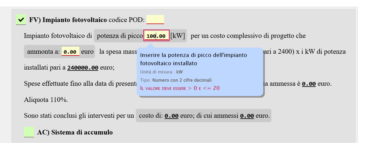

devo asseverare i lavori di superbonus per una RSA ma riscontro un problema col portale. Il sito permette di inserire massimo 20 kw di potenza nominale ma per le ONLUS è possibile arrivare a 200 kw; qualcuno sa come procedere o si è trovato nella stessa condizione?

ho impostato una bozza di un lavoro in esser ed ho appurato stesso problema

se vale lo stesso sistema che calcola 48000 euro di spesa per ogni unità dovresti imputare 20 kw su ogni unità fittizia utilizzando sempre lo stesso POD e poi nelle note indicare che si tratta di unico 'impianto, idem per l'accumulo.
Altrimenti compila il form sl sito di ENEA, ci mettono qualche giorno ma rispondono.

Ancora oggi (settembre 2024) riscontro lo stesso problema sul portale ENEA. Come avete risolto? frazionando l'impianto sulle unità fittizie e spiegazione nelle note?

Scusate, ma sapete se hanno dato risposte in merito a questo limite sul portale?? Che efficienza...siamo all'08 aprile 2025!
