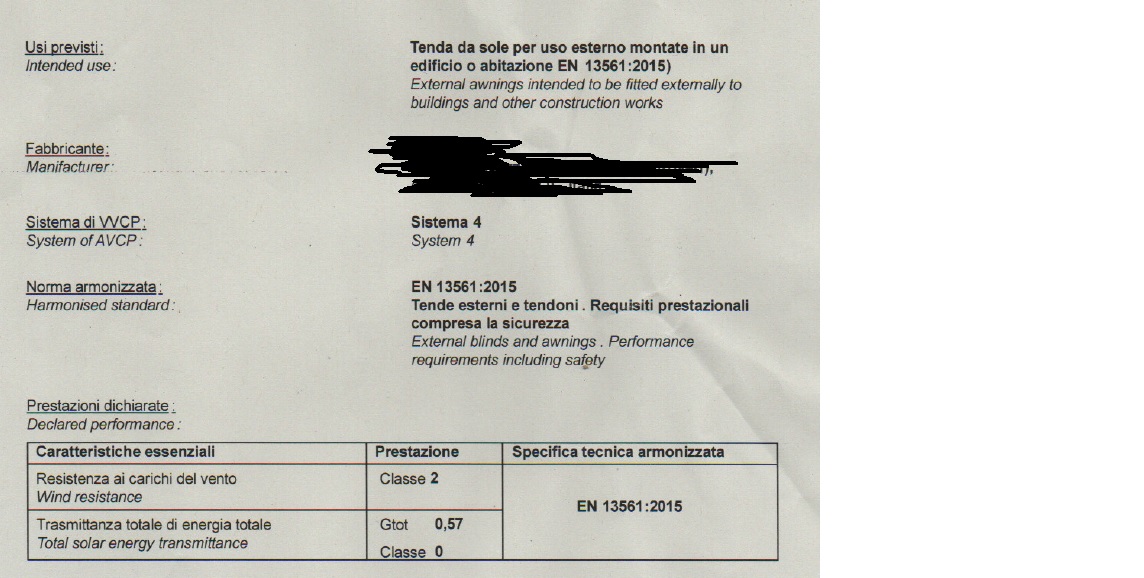

per la pratica ecobonus di un tendone mi hanno mandato questa scheda.
La UNI EN 13561 in merito al gtot non dice niente, sostalmente rimanda alla EN14501 che è solo in inglese e sto facendo molta fatica.
Ho provato a fare qualche simulazione, ma è impossibile arrivare a 0,35 di fattore solare tra vetro e tenda partendo dal Gtot 0,57 indicato dal produttore.
Sbaglio qualcosa o questa tenda non è detraibile con l'ecobonus?
Messaggi: 4807
Re: Gtot > 0,35
Non devi fare alcun calcolo; quella tenda non è detraibile.
Il gtot dichiarato tiene già conto di un vetro 'standard'.
