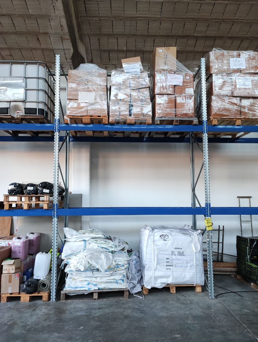

Mi hanno chiesto una consulenza antincendio per una autorimessa privata esistente (SA | AA |HA) dove vengono parcheggiati i mezzi di lavoro di una impresa privata. Nello stesso fabbricato sono depositati altri materiali combustibili che la ditta in questione utilizza per il proprio lavoro. Chi mi ha preceduto non ha sollevato questioni, io invece ritengo che gli spazi occupati dai materiali combustibili all'interno dello stesso compartimento, non possano superare i 25m² ed il carico riferito a tale superficie non debba superare i 300MJ/m². Secondo me è indispensabile creare un deposito a se stante compartimentato rispetto alla zona di ricovero dei mezzi.
Deposito 1.JPG (117.92 KiB) Visto 597 volte
Deposito 2.JPG (170.17 KiB) Visto 597 volte

La classificazione ad area TM2 consente di arrivare anche 1200 MJ/mq per una superficie massima di 300 mq (altrimenti vanno frazionate ulteriormente in più TM). In ogni caso mi allineo alla tua valutazione. I depositi all'interno delle autorimesse vanno realizzati con aree compartimentate a parte (TM1 o TM2) con relative compartimentazioni in funzione del carico di incendio e della compartimentazione secondo tabella V.6-2.

Assolutamente compartimentati, se non rientrano nelle dimensioni e CI concesse dalla RTV
