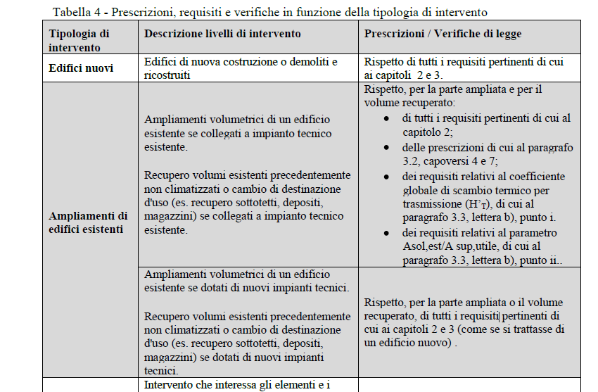

Nel caso di una sopraelevazione con ampliamento superiore al 15% e con creazione di nuova UI, se collego l'appartamento all'impianto centralizzato serve nominare un certificatore o basta rispettare le specifiche su H't? La normativa se non sbaglio infatti esonera dalla verifica degli Ep.

Questa immagine è tratta dalla Guida ANIT: per ampliamenti superiori al 15% ma collegati a un impianto esistente mi pare che le verifiche da svolgere non riguardino il punto A, ossia i parametri EP e quindi la classe energetica, ma solo il parametro H't.
Se non sbaglio è quanto riportato nella Tabella 4, Allegato Art. 6.1 del DM requisiti minimi.

Non capisco dove leggi che in questo caso non vi sia da verificare EP.... :roll: Da dove hai tratto quell'immagine, che per altro è incompleta?

È tratta dalla guida ANIT del gennaio 2024, tra le verifiche in quello specifico caso non è richiesto l'Ep (verifica A). Non potevo allegare 3 pagine della guida, ho estratto la parte che riguarda il caso in questione e la ho allegata

boba74 ha scritto: ven feb 09, 2024 09:04 Non capisco dove leggi che in questo caso non vi sia da verificare EP.... :roll: Da dove hai tratto quell'immagine, che per altro è incompleta?
Spero che così sia più completa

A mio avviso è sbagliata.
Sul DM è riportata l'unica tabella di sintesi valida, allegato 1, cap.6, tabella 4
Dice: rispetto di TUTTI i requisiti del capitolo 2, quindi anche gli EP.

Direi che invece è corretta dato che nei capitoli citati (il 2 e il 3.2 capoversi 4 e 7) non si parla degli EP, che vengono citati solo nel 3.3

Sul discorso verifiche EP sì/no è corretto quello che dice la guida Anit (una volta tanto).
