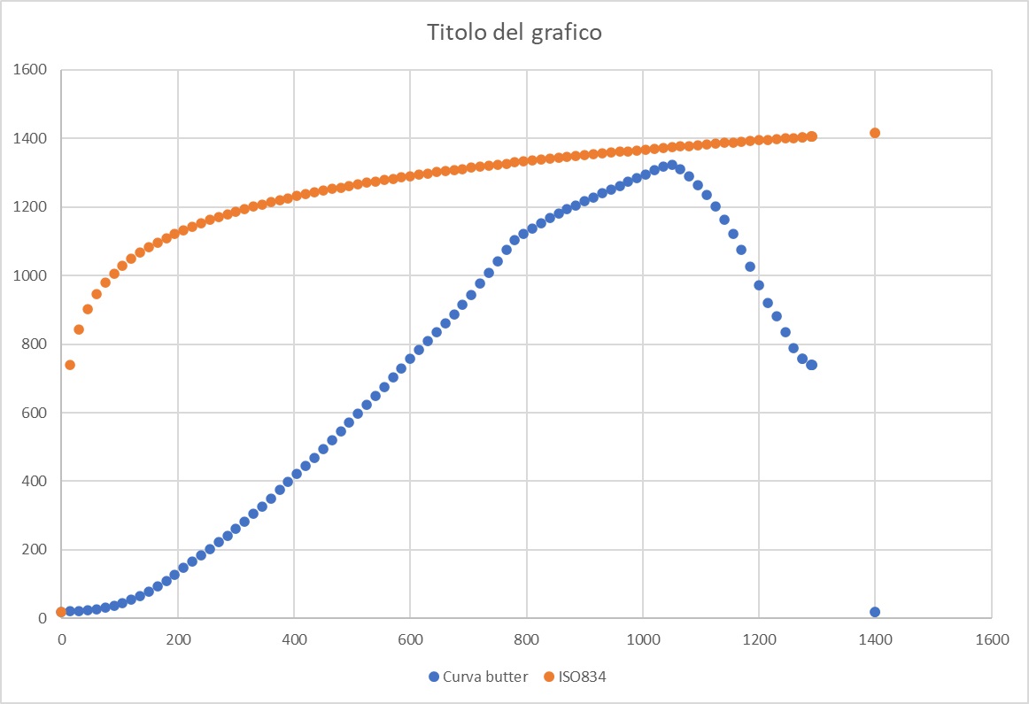

Re: S.2 Soluzione alternativa al LVL III, quale porta di compartimentazione?
Capisco la questione,
stamattina ho avuto un'idea, ho impostato una simulazione in CFAST, con le superfici di ventilazione ed il carico di incendio dell'attività e... dalla simulazione, visto che il modello è a zone, mi sono reso conto che il layer "freddo" lower, scende al di sotto dei 2,4 m delle porte dopo c.ca 1h. In realità, anche la curva del layer up è tutta al di sotto della ISO 834.
In definitiva... a vostro avviso la questione potrebbe risolversi cosi?
Cioè, poichè le temperature calcolate con CFAST, sono inferiori rispetto alla ISO834 standard, curva di riferimento per le prove sui materiali... posso installare porte EI120?
