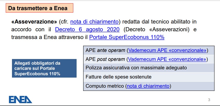

Nell'elenco documenti che richiede Enea non c'è scritto la verifica rispetto decreto prezzi, ma Ape ante e post, polizza, fatture e computo metrico...
- Elenco documenti Enea.jpg (108.75 KiB) Visto 3094 volte
