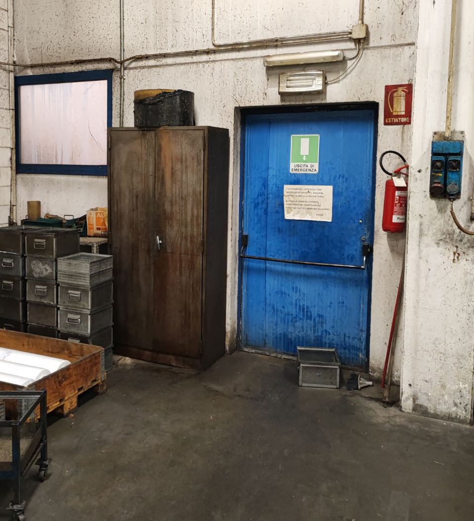

Sto studiando il caso di una officina meccanica esistente soggetta ai controlli di prevenzione incendi attiva da anni, ma mai dichiarata al Comando VVF di competenza.
La lavorazione principale è con asportazione di truciolo su macchine a controllo numerico lubrificate con oli emulsionanti, lubrificanti e raffreddanti.
L'atmosfera a vista sembra pulita, ma mi trovo olio depositato ovunque. I quadri elettrici sono in questa situazione
Non ho aperto i quadri e posso, per ora, solo immaginare in quale stato possano trovarsi all'interno.
Un quadro in queste condizioni rappresenta un pericolo di incendio? Secondo me sì, se il grasso che vedo è depositato pure sui contatti degli interruttori, un arco potrebbe innescare una combustione.
Come si può bonificare una situazione del genere? Non mi era mai capitato...

Carpenteria da ripulire ed apparecchi da sostituire per essere sicuri.
Hanno lasciato i quadri sempre aperti a quanto pare.
Comunque mi sembra che ci sia a monte un problema di emissione di vapori lubrificanti.

Sì, c'è un problema anche di salubrità del luogo di lavoro. Quella roba lì percola negli alveoli di chi ci lavora.
Cmq quadri da rifare.

Terminus ha scritto: dom dic 31, 2023 11:22 Carpenteria da ripulire ed apparecchi da sostituire per essere sicuri.
Per apparecchi intendi tutti gli interruttori automatici, portafusibili, ecc? Immagino sarà un bel costo rifarlo completamente.

NoNickName ha scritto: dom dic 31, 2023 12:03 Sì, c'è un problema anche di salubrità del luogo di lavoro. Quella roba lì percola negli alveoli di chi ci lavora.
Sì, sono convinto anche io. Hanno realizzato allo scopo un impianto di estrazione con batterie di filtri prima dell'espulsione in atmosfera. Non so quanto lo facciano andare.
C'è eccome !
Tutte le superfici sono rivestite da uno strato di olio depositato. I pavimenti li puliscono quotidianamente, ma il resto delle superfici secondo me è 40 anni e più che non le bonificano. Hanno da poco realizzato un impianto di estrazione con batterie di filtri prima dell'espulsione in atmosfera.

Altre foto dello strato di olio che si è depositato su tutto.

Immagino i valori delle nebbie oleose...

Tom Bishop ha scritto: mar gen 02, 2024 16:59 Hanno da poco realizzato un impianto di estrazione con batterie di filtri prima dell'espulsione in atmosfera.
se gli impianti di aspirazione sono fatti male, la problematica resterà irrisolta
c'è poi il problema delle macchine di lavorazione.. la tipologia, la manutenzione ..
oltretutto se sono macchine vecchie è opportuno valutare il rischio innesco oli anche nella fase di lavorazione, ma questo è un altro discorso e dipende dal tipo di lavorazione

Valuterei il rifacimenti degli impianti di aspirazione. Poi una manutenzione/pulizia straordinaria.
Una volta bonificato, dovrebbe tornare tutto in regola e sarebbe poi sufficiente una manutenzione ordinaria correttamente eseguita.

Tom Bishop ha scritto: mar gen 02, 2024 16:56 Per apparecchi intendi tutti gli interruttori automatici, portafusibili, ecc? Immagino sarà un bel costo rifarlo completamente.
Si, intendo tutti gli apparecchi elettrici.
Ammesso e non concesso che le nebbie non siano penetrate all'interno degli involucri dei singoli apparecchi, rimane il problema degli alveoli e delle connessioni elettriche, dove c'è possibilità di surriscaldamenti ed archi elettrici anche indipendentemente dalla sporcizia.

Sottoscrivo. Sono oli combustibili, sottoposti a potenziali archi voltaici.
