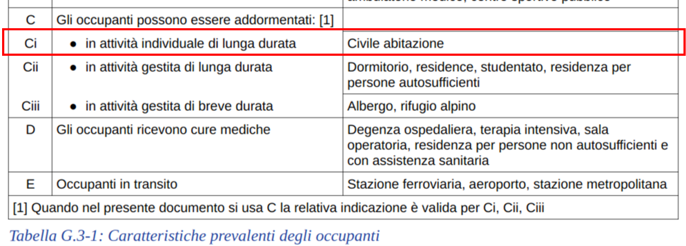

Buonasera.
Un edificio civile abitazione ha un Rvita = Ci2 (tabella G.3-4 della RTO).
Rvita abitazioni.png (215.11 KiB) Visto 763 volte
Noto una discordanza, almeno per me, tra la RTV 14 e la RTO.

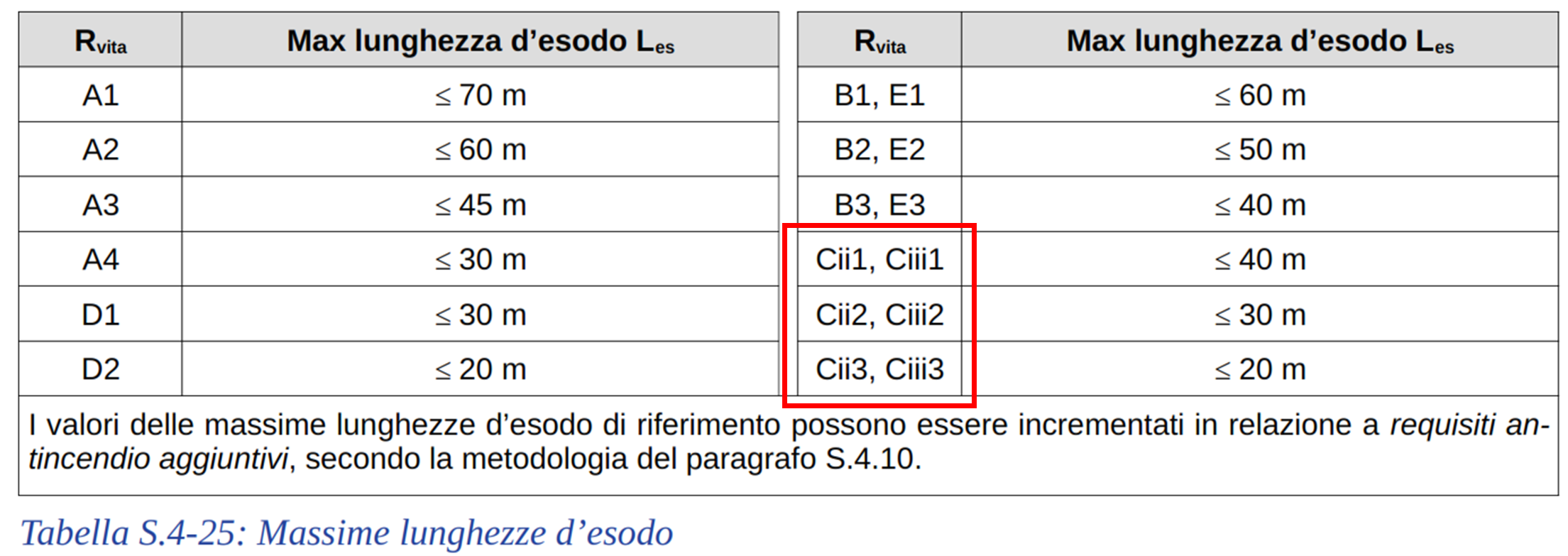

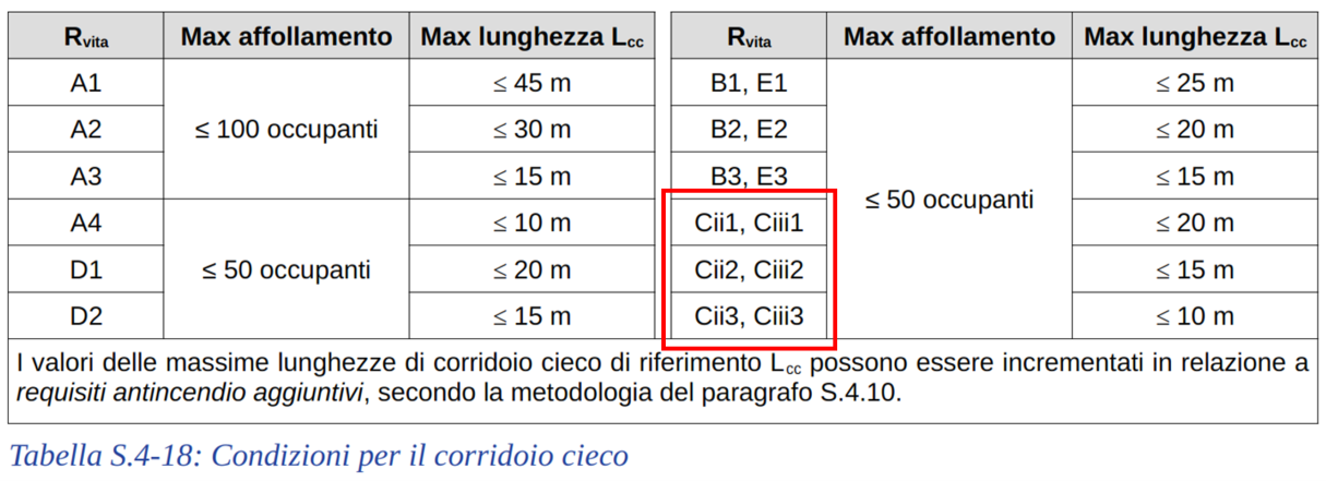

Dalle Tabelle S.4-18 e S.4-25 della RTO per Rvita = Ci2 non vi è alcuna limitazione alla lunghezza dei corridoi ciechi e alla lunghezza di esodo.
Lunghezza corridoio cieco.png (217.35 KiB) Visto 763 volte
Lunghezza esodo.png (467.21 KiB) Visto 763 volte
E' così o c'è un errore?
Se ho una sola scala sarei obbligato a realizzarla almeno di tipo protetto potendo omettere una lunghezza al suo interno fino a 135 m.
Che ne pensate?
