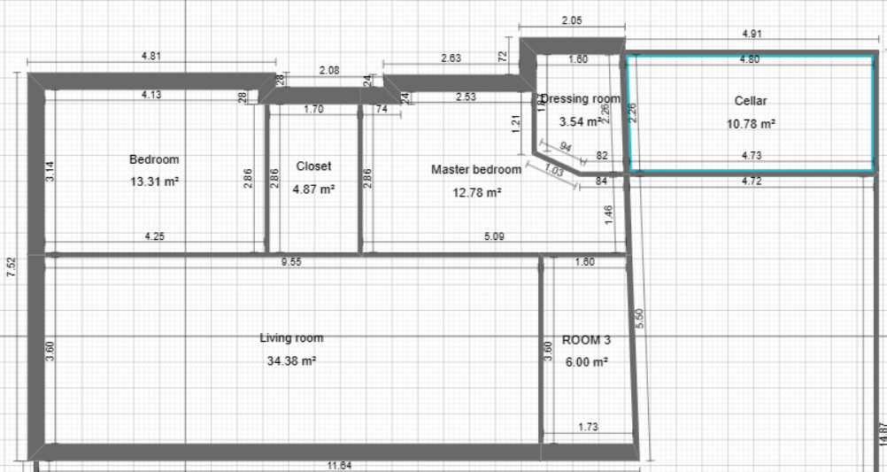

Buongiorno,
Sono nuovo a questo mondo, ho comprato casa di nuova costruzione (zona climatica C; GG 1.202; dati che ancora devo capire davvero come interpretare) e vorrei, come da titolo, orientarla sin da subito al solo Elettrico, stando quindi alla larga dalle compagnia del Gas.
La casa si estende su un'unica superficie di circa 90mq, con un open-space, una piccola camera matrimoniale con un'accenno di cabina armadio dalla quale si accede ad un bagno lavanderia, una cameretta ed un bagno "principale".
Ho già qualche preventivo per quando riguarda il riscaldamento, che vorrebbe essere un radiante a pavimento, indeciso tra con massetto o a secco, prezzo a parte, il quale è più o meno simile, inizialmente ero orientato per un sistema a soffitto, ma ha dei costi un po' eccessivi per quello che posso fare; protendo, alla fine, più per l'impianto a secco, anche per la rapidità di utilizzo.
Sono particolarmente in crisi per quando riguarda il raffrescamento, potrei utilizzare la pompa di calore per alimentare dei banalissimi split posizionati nei vari ambienti, ma per strizzare l'occhio alla parte estetica, iniziavo a prendere in considerazione un impianto canalizzato in controsoffitto, ma non ho ancora ben capito le vere differenze di costo tra le due opzioni; questo in realtà è uno dei miei problemi fondamentali, poiché non ho ben capito come dovrei orientarmi a questo punto per la ricerca della pompa di calore, quale tecnologia mi converrebbe usare (quanti Kw; che COP andare a ricercare; che tecnologia utilizzare, mi pare di aver capito che le scelte "migliori" sono tra aria-acqua o gas espanso :?: ce ne sono altre da tenere in considerazione? qualcuna lavora meglio con una ipotesi di climatizzazione, qualcuna con l'altra?)
A questo si aggiunge un garage sotto l'appartamento, che vorrei utilizzare come cosiddetta "man-cave" :lol: per allestirci una palestra, una zona con un proiettore e via dicendo, che avrebbe bisogno di un minimo controllo climatico, in questo caso, una banalissimi split andrebbe pure bene immagino, ma sarebbe compatibile con le varie ipotesi di soluzioni? penso di sì, ma magari sbaglio e chiedo ugualmente
A tutto questo si aggiungono altri due miei quesiti: 1) per quanto riguarda l'ACS, come dovrei orientarmi, devo prendere solo un boiler per la produzione di ACS o a seconda della pompa di calore serve altro?
2) In linea generale, chiedo anche come funziona la centrale termica di una pompa di calore, da cosa dovrebbe essere costituita per quello che dovrebbe essere il mio progetto.
Sono varie domande, molti dubbi, probabilmente tutto molto confuso e magari avrò scritto anche qualche castroneria, cercherò di consigliarmi con un tecnico locale che si occupa di queste cose, ma vorrei arrivare un minimo preparato per non limitarmi a guardarlo ed annuire mentre cercherà di dirmi la sua, magari avendo la possibilità di avanzare proposte che potrei valutare con lui stesso.
Ringrazio tutti a priori, se dovesse essere necessaria una qualsiasi aggiunta e/o chiarimento riguardo ai miei dubbi o alla situazione, cercherò di aggiornare il tutto il prima possibile
Circa la planimetria della casa

A Gravina l'impianto a pavimento è inutile, il tuo problema è il caldo. Mi concentrerei su come risolvere questo problema, magari con un sistema canalizzato. Punta a mettere una sola PDC che ti servirà il clima e un boiler per ACS (meglio tenerli separati). Altra cosa importante è l'isolamento dell'involucro, verificane lo stato e coibenta dove serve, un buon isolamento ti permette di risparmiare energia. Altro elemento importante è la domotica per ottimizzare i consumi interni.

Esa ha scritto: mer dic 06, 2023 17:19 split + pannelli elettrici a pavimento,
Curiosità: come fai a far rientrare le verifiche di legge in riscaldamento, visto che immagino bagni e corridoi non avranno uno split dedicato, ma solo resistenza elettrica? Fai figurare il sistema ad espansione diretta come se a servizio dell'intero immobile?
Messaggi: 4821
Re: Casa full elettrico
D'estate certamente (per questo hai gli split).
In inverno, avere i pavimenti tiepidi, non guasta (in aggiunta agli split).
Non dell'intero immobile, ma di una quota. Normalmente bagni e corridoio rappresentano il 10% circa.
Come in tutti i sistemi che hanno le resistenze elettriche sui serbatoi (puffer).
Rientro comunque sempre nei parametri.
