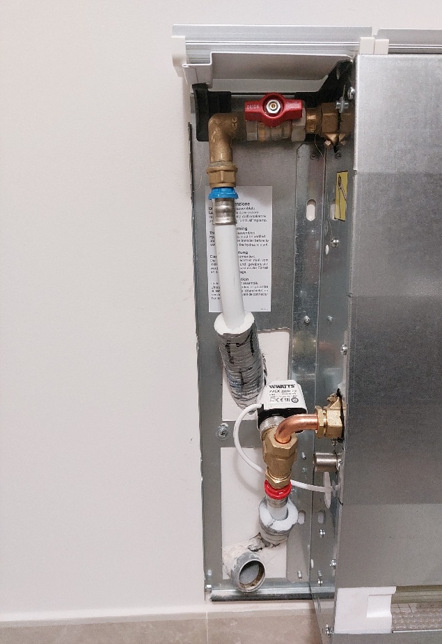

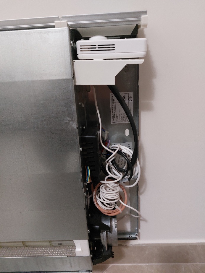

Salve, ho un problema con i fancoil galletti modello art-u. Idraulico ed elettricista dicono che sono collegati correttamente quindi non capiscono dove sta il problema..praticamente io li uso con il termocamino vulcano e ogni volta che arriva a 55°C dovrebbero attivarsi da soli ma questo non avviene e devo accerderli io dal pulsante e quindi anche al contrario quando il camino scende sotto i 55°C dovrebbero spegnersi automaticamente ma anche questo non avviene e la ventola continua a girare ed emana aria fredda e quindi devo spegnerli io dal pulsante. Secondo me una problematica potrebbe essere che la sonda non è posizionata correttamente..qualcuno potrebbe aiutarmi?? Grazie
