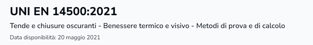

A seguito di un accertamento fiscale per una schermatura solare montata nel 2017 (prima della nuova normativa 2020) l’agenzia delle entrate mi chiede l’attestazione di prestazione per il fattore di trasmissione solare calcolato secondo Uni En 14500
La ditta produttrice mi ha consegnato un documento in cui scrive che la schermatura montata (con numero di matricola) è detraibile ai sensi delle normative e con tutti i fattori tecnici compreso il GToT (senza però scrivere che è stato calcolato ai sensi delle Uni En 14500
All’agenzia delle entrate questo non va bene
Cosa devo fare?
Io ho anche chiesto all’agenzia delle entrate il modello o facsimile del documento e non ho avuto riscontro
Tutta la restante documentazione (enea fatture istallazione certificati ecc) è ok

giotisi ha scritto: gio nov 23, 2023 12:56 Più realisti del re?
Ma questa è la normativa 2021
Non può essere appplicata al 2017
Però mi sembra che ci sia una versione uni en 14500 del 2008
Sono normative sulla qualità impossibili da reperire
Possibile che decada tutto per una mancanza del produttore? Che peraltro mi certifica di essere a norma e non credo lo farebbe se non lo fosse
