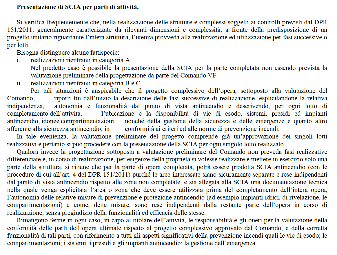

La risposta al tuo caso la trovi nella lettera circolare n. 13061 del 6/10/2011 al capoverso che allego
