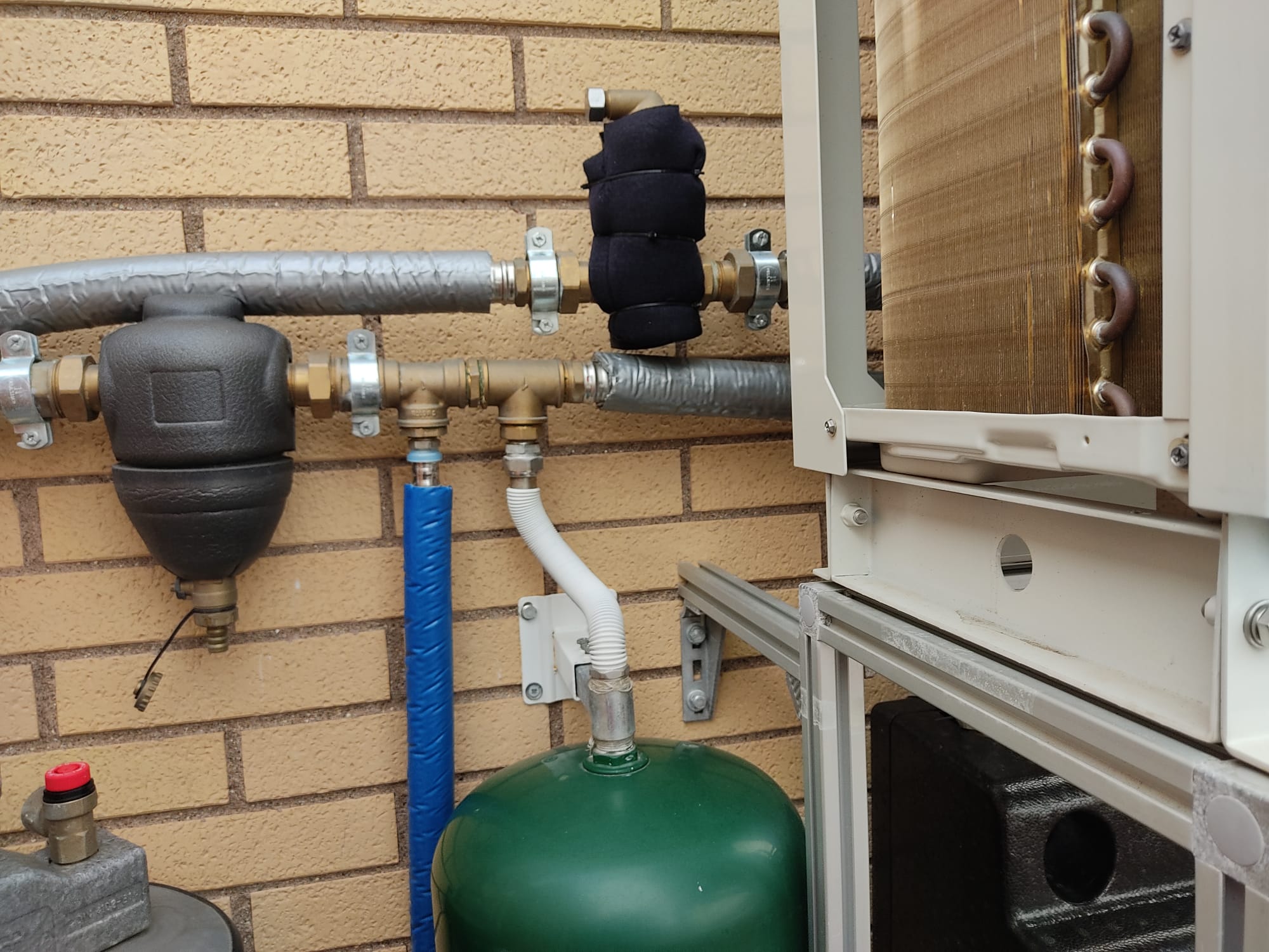

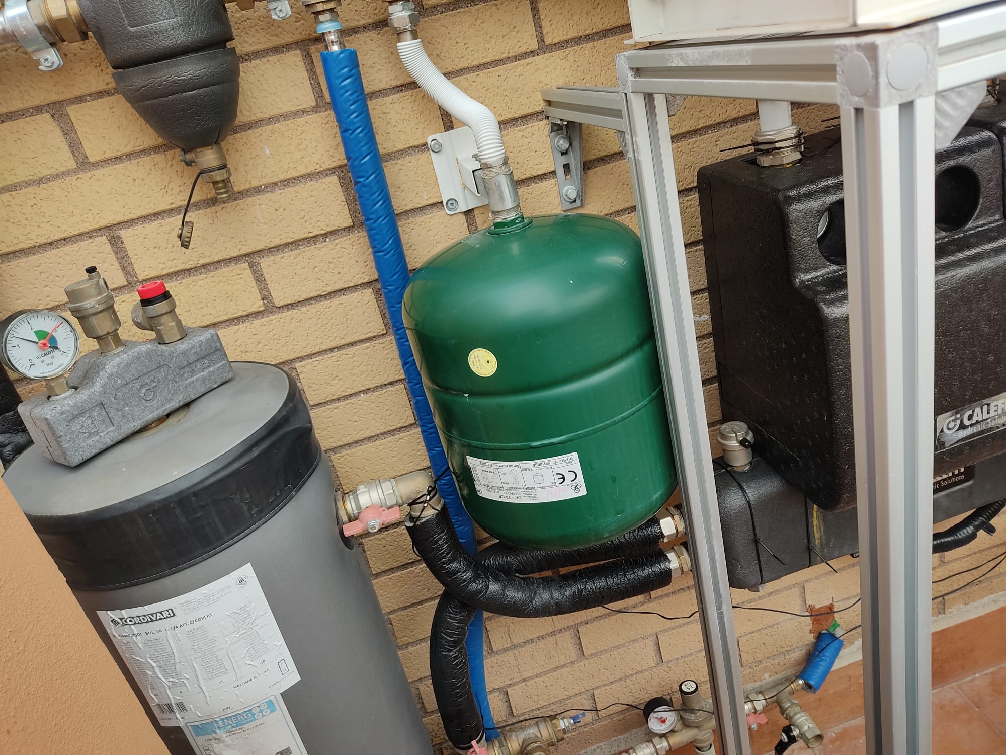

Salve, ho da poco rifatto l’impianto climatico del mio appartamento attraverso un sistema radiante a soffitto. Per gestire l’impianto è stata realizzata una centrale termica sul terrazzo dell’appartamento (4° piano a roma). Avendolo acceso ai primi freddi mi sto accorgendo dalla sensoristica che l’acqua di mandata non sta arrivando ai 36 gradi previsti ma si ferma intorno ai 22° gradi pur avendo impostato sulla pompa di calore una temperatura di 40. In attesa che mi risponda la ditta che ha realizzato l’impianto vorrei chiedervi qualche indicazione per capire le possibili cause.
L’impianto è composto da pannelli radianti Eurotherm Leonardo, mentre la centrale termina è alimentata da una pompa di calore Aermec HMI080. La pompa di calore ha mandata e ritorno su un piccolo accumulo inerziale di 25L, da qui escono mandata e ritorno che vanno su un collettore-separatore idraulico SEPCOL della caleffi da cui sono collegati due sistemi di distribuzione caleffi 165\167, uno per la vmc e l’altro per il sistema radiante, il tutto posizionato in un’area all’aperto di circa 1mq. Quello che noto è che il sensore sulla mandata dell’accumulo ha circa 10° in meno della mandata in uscita dal sistema di distribuzione.
Se possibile mi servirebbe qualche consiglio per indagare le cause.
Grazie a tutti in anticipo.

Non è che hanno messo inerziale collegato con 4 tubi (a mo' di separatore) e secondo separatore della Caleffi (quindi di troppo) senza nessuna pompa in mezzo? E quindi circola solo quel poco che riesce? Magari con una foto o schemino si capisce meglio.
Re: Centrale termica per sistema radiante a soffitto
Sì è così, lo ha scritto. Ma dubito che si siano dimenticati una pompa: a parte la "gravità" della cosa, in quel caso non circolerebbe affatto acqua e al massimo la sonda rileverebbe la stessa temperatura dell'accumulo. Più facile che sull'uscita dall'inerziale la portata sia molto superiore al primario pdc, e quindi si misceli con acqua proveniente dal ritorno al puffer.iltubo ha scritto: lun nov 13, 2023 22:08 Non è che hanno messo inerziale collegato con 4 tubi (a mo' di separatore)

Vedrei volentieri 2 foto

vi allego le foto della centrale termica realizzata e il progetto in pdf.
Magari vi sono utili per qualche consiglio più mirato.
Grazie ancora.
Grazie ancora.

A me sembra proprio che manchi un circolatore (se il Caleffi ha anche il separatore ovvio), oppure collegherei accumulo in altro modo.
Chi ha fatto deve sistemare, non si possono consegnare lavori così.
P.S Mi sembra di vedere anche sonda su ritorno e andata ritorno invertiti
Ultima modifica di iltubo il mer nov 15, 2023 12:13, modificato 1 volta in totale.

A parte i problemi di circolazione, dalla foto mi sembra che le coibentazioni siano carenti, ma non capisco se l'impianto sia completamente all'esterno oppure no.
I Sepcoll Caleffi si chiamano così perché hanno anche la separazione idraulica integrata; evidentemente i geniacci che li hanno comprati non lo sapevano... Difatti lo schema di progetto non prevedeva (e non vedo perché avrebbe dovuto) una circuitazione intermedia tra circuito pdc e circuiti di distribuzione. Quindi più che mancare la pompa... c'è una separazione di troppo!iltubo ha scritto: mer nov 15, 2023 11:57 A me sembra proprio che manchi un circolatore (se il Caleffi ha anche il separatore ovvio)
Il problema resta il medesimo che avevo sottolineato
solo che in questo caso la portata "primaria" proprio non c'è quindi di fatto è un completo ricircolo tra mandata e ritorno ai terminali ambiente.mat ha scritto: mar nov 14, 2023 09:56 Più facile che sull'uscita dall'inerziale la portata sia molto superiore al primario pdc, e quindi si misceli con acqua proveniente dal ritorno al puffer.
Sicuramente dietro a questo lavoro c'è un solido team di esperti del settore, molto scrupolosi (si vede anche da come hanno coibentato. Adorabile la giacchetta sul disareatore

Grazie mille per tutte le risposte, la ditta mi ha detto che passerà tra giovedì e venerdì pv.
A questo punto mi sembra di capire che gli devo suggerire di indagare in ambito sepcol. Ma andrebbe sostituito con cosa?
Gli faccio presente anche il problema della coibentazione dei tubi vediamo cosa mi dicono.
Buon pomeriggio,
giusto per aggiornarvi. Il problema della circolazione era dovuto alle valvole sui flussimetri presenti nel collettore di distribuzione interno all'appartamento che si erano dimenticati di aprire. In sintesi la pompa spingeva ma l'acqua non circolava.
In questo momento quindi lo stiamo utilizzando ma rileviamo comunque che la temperatura dell'acqua, questa volta misurata sul collettore di distribuzione interno all'appartamente, risulta sempre un 10°C più bassa della temperatura che la PDC rileva in uscita (45 verso 32°C). Inoltre per arrivare a 32°C ci impiega circa 2 ore, che a me sembra un'eternità.
Ma nel caso non riesco a risolvere con la ditta c'è qualche Termotecnico su Roma?
