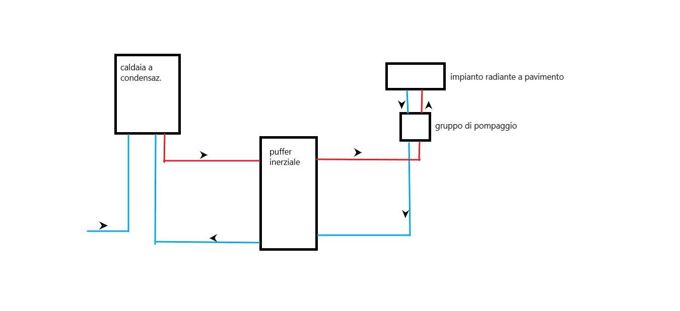

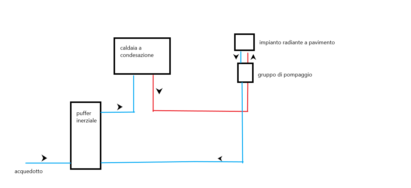

Buongiorno a tutti, navigando su internet essendo un appassionato del mondo degli impianti termici mi sono imbattuto in due schemi diversi fra loro ma che mi lasciano perplesso sul funzionamento, li allego.
Premetto che non sono un termotecnico, ma solo curioso di capire come funzionerebbe un impianto cosi.
Gli allegati li ho ricopiati io in quando non mi faceva allegare l'immagine.

Aggiungo che anche in molti altri che ho visto la caldaia era agganciata direttamente al collettore dell'impianto a pavimento quindi senza puffer inerziale e senza gruppo di pompaggio.

troverai qualche centinai di post nel forum che trattano l'argomento puffer inerziale, così come troverai in rete qualche centinai di schemi concettualmente come quelli.
Avere la caldaia diretta sull'impianto si fa se il circolatore della caldaia è idoneo a quel circuito, se no si mette il puffer inerziele ed altri accorgimenti.

Provo a sintetizzare:
Nel primo caso trattasi di separatore idraulico, utile se hai necessità di separare idraulicamente il circuito primario (circuito caldaia) dal secondario (circuito utenze), per immagazzinare energia ecc..., in questo caso è necessario uno o più circolatori dopo il separatore.
Nel secondo caso trattasi di accumulo inerziale e serve per aumentare il contenuto d'acqua nell'impianto ma solitamente in impianti a pompa di calore.
In questo caso il circolatore serve solo se non è presente e/o sufficiente quello all'interno del generatore.
