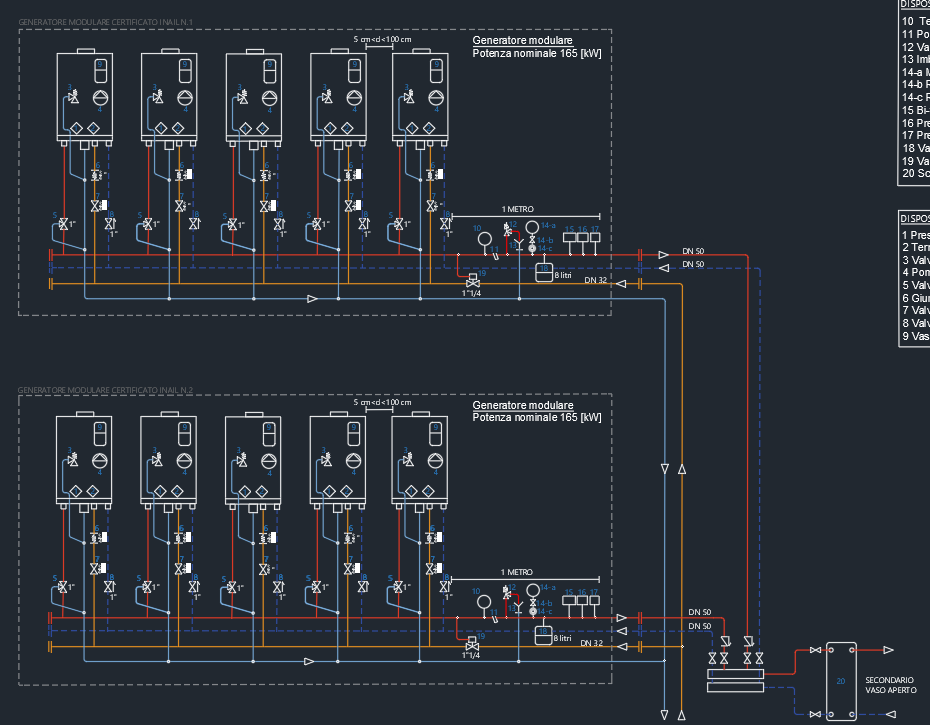

devo predisporre i modelli da presentare all'INAIL per lo schema che ho allegato. Ho due generatori modulari (ognuno di 5 caldaie) con un unico kit inail a valle dell'ultimo generatore, ed entrambi sono collegati in parallelo su un collettore e poi vanno ad uno scambiatore. Il secondario è a vaso aperto..
Ho vari dubbi:
1- Il modello RR/circuiti in questo caso non serve vero?
2- Io devo produrre due modelli RR/Generatori (ognuno per un generatore di calore anche se sono uguali) no?
3- nel modello RR/Generatori non devo compilare il campo "vaso di espansione aperto" del secondario giusto? (anche se il secondario è a vaso aperto)
4- Come si vede nello schema ho componenti di sicurezza ripetuti..esempio il vaso di espansione è sia su ogni caldaia che nel kit inail, stessa cosa le valvole di sicurezza.. quindi volevo sapere (siccome il campo è uno) se devo inserirci solo i dati di quelli del kit inail che sta a valle dell'ultimo generatore oppure ad esempio nel vaso di espansione considerare il volume totale (somma dei singoli vasi + quello nel kit inail).. grazie!

Teoricamente hai ragione su tutto.
La modulistica INAIL eè carente in tutti questi casi anche se ti danno la possibilità di fare relazioni "integrative" per impianti più complessi. Occhio che i tecnici INAIL di nuova formazione sono pignoli e ti bocciano le pratiche per delle str@@@@@
