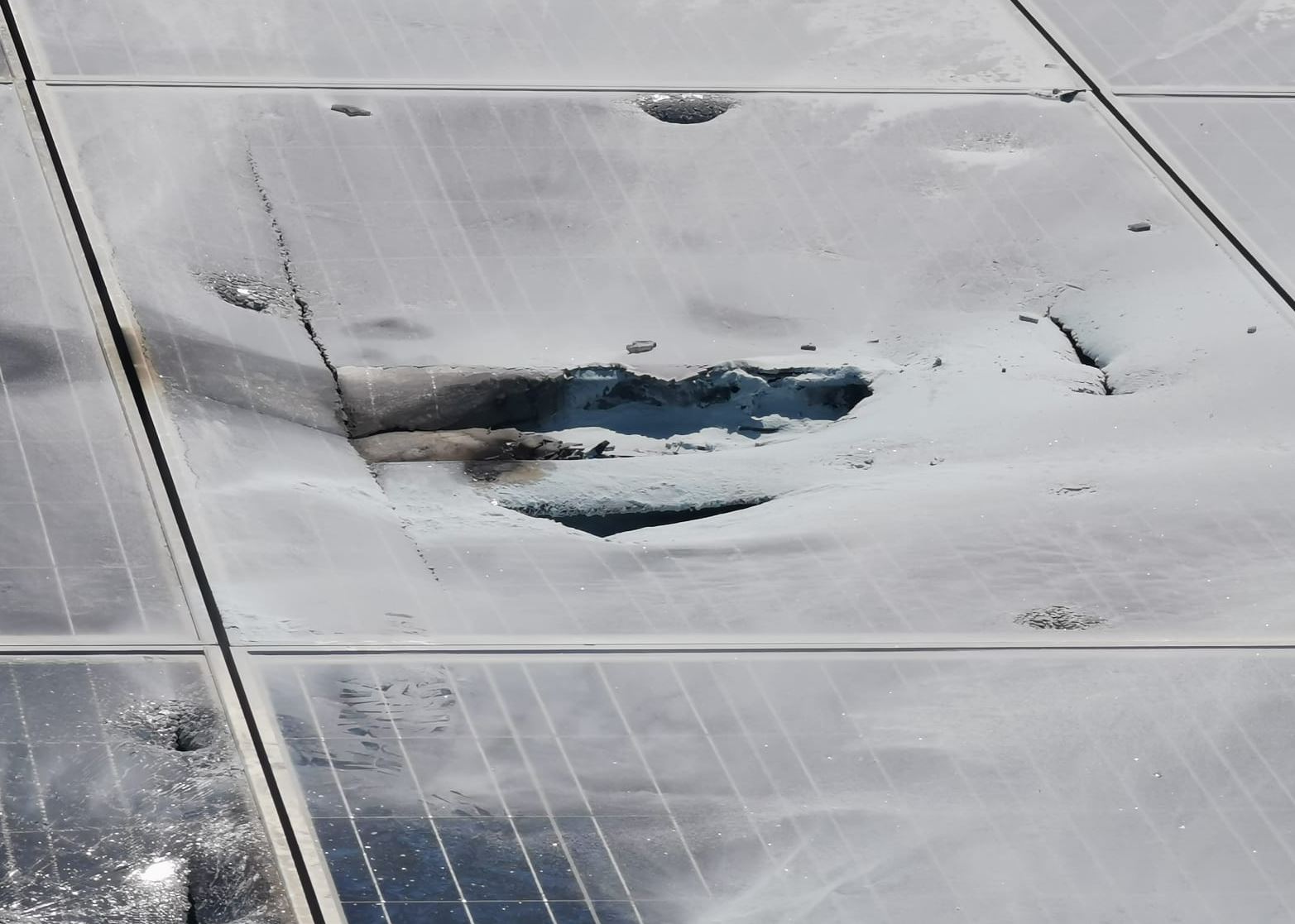

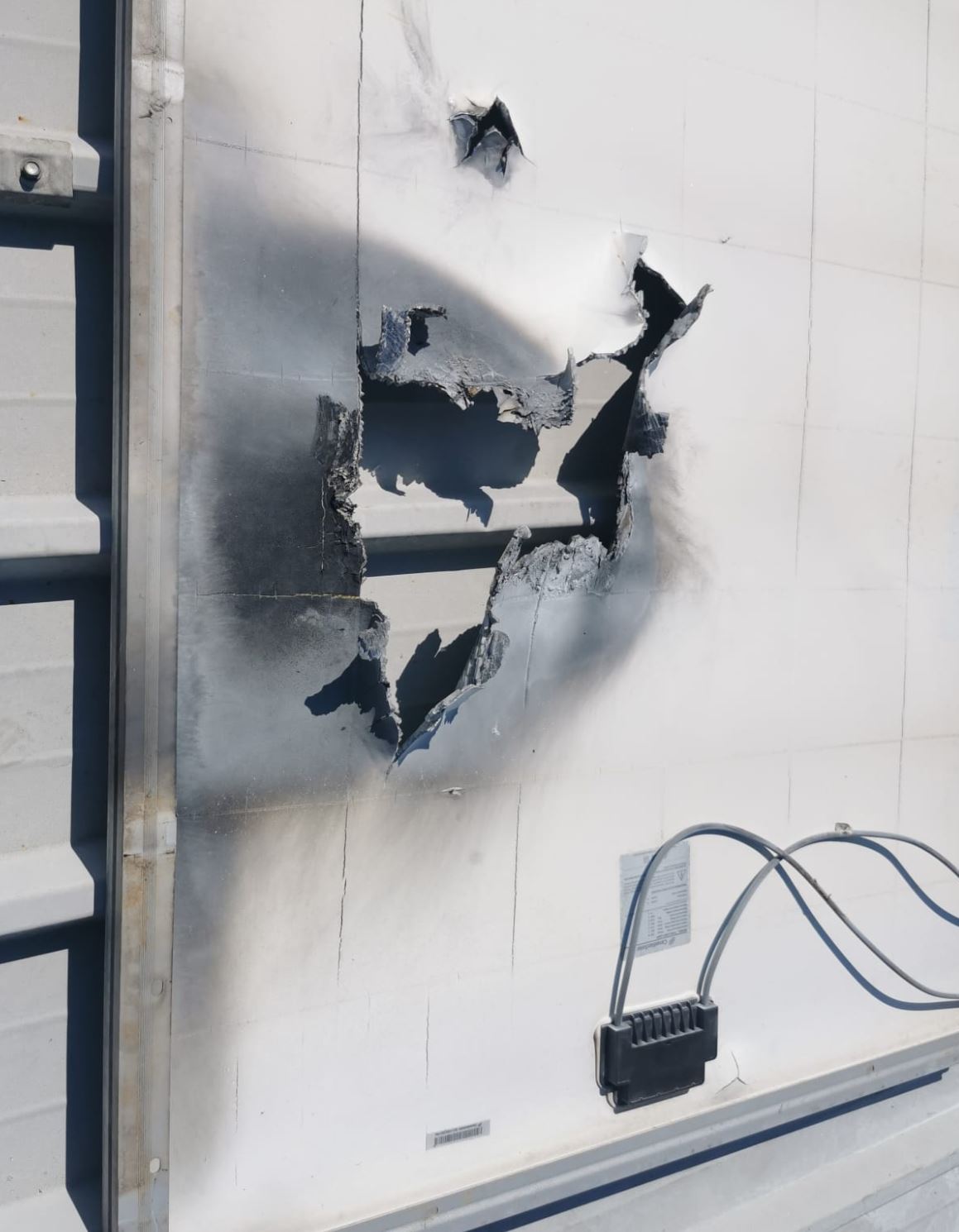

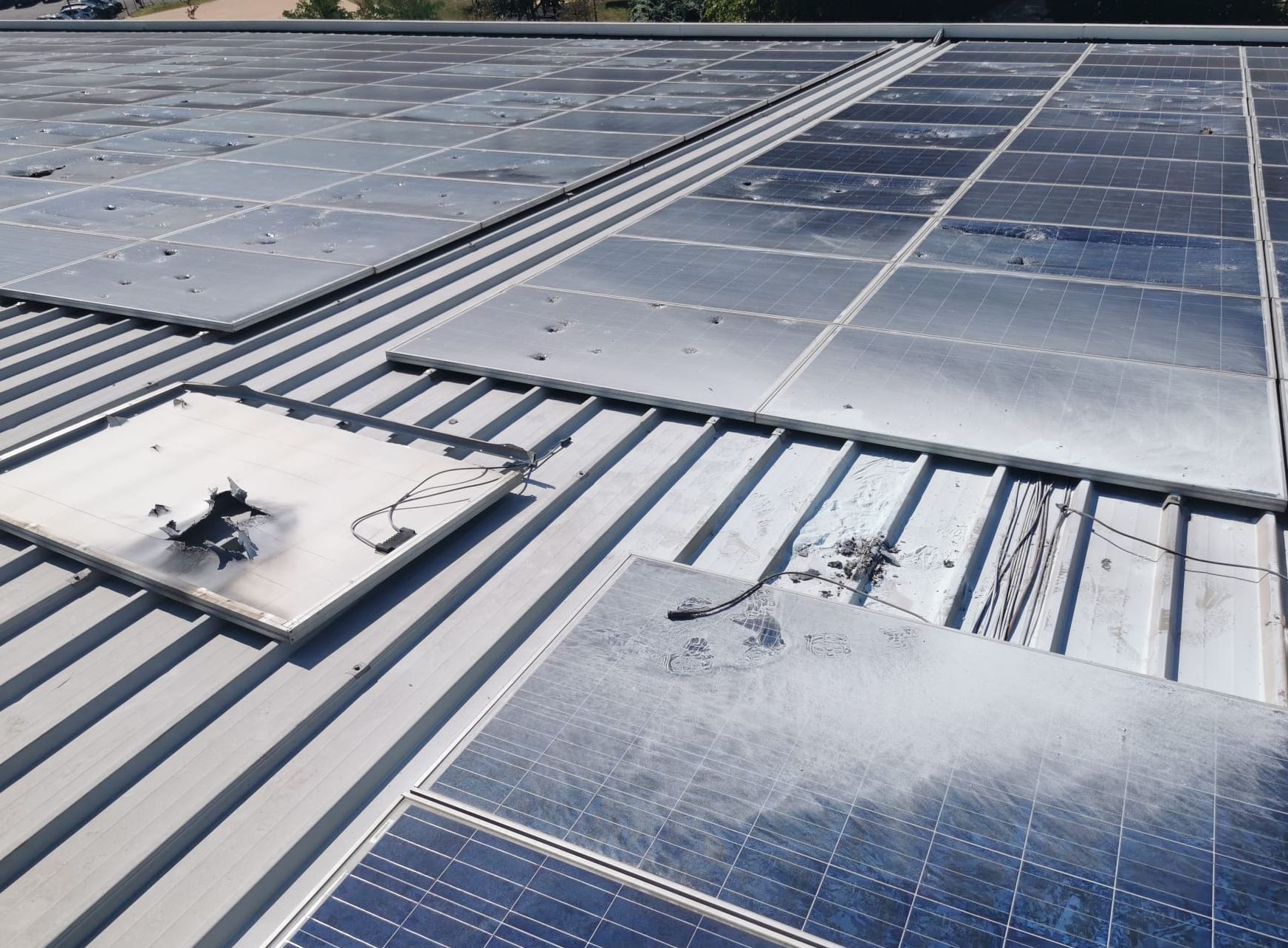

Sottopongo per discussione un caso che mi ha segnalato il Comando della mia città.
Succede che gli impianti fotovoltaici danneggiati dalla grandine, seppur scollegati dalla rete continuano a produrre energia elettrica lato DC e si incendiano per formazione di archi voltaici. Penso che nessuno ci avesse mai pensato a questo rischio.

Nei prossimi giorni mi incontrerò con l'operatore VVF che mi ha inviato le foto e mi farò spiegare. Credo che il fenomeno sia dovuto a hot spot multipli. Da tenere in considerazione che l'incendio è capitato dopo due giorni di piogge intense, probabilmente l'umidità ha ridotto l'isolamento dielettrico dell'aria che hai citato.
Re: Fotovoltaico danneggiato da grandine si incendia

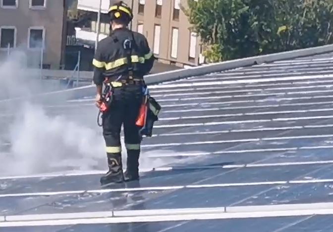

Da quello che mi ha spiegato il funzionario dei VVF sembrerebbe che i danni causati dalla grandine hanno consentito all'acqua piovana di entrare tra il vetro e le celle mettendole fuori uso. Questo ha generato una miriade di hot spot che con l'arrivo dell'irraggiamento solare, dopo alcuni giorni di cielo nuvoloso, si sono surriscaldati al punto di auto incendiarsi. Il fenomeno è stato riscontrato in più impianti danneggiati dalla grandine nella stessa zona. In questi casi è importante intervenire subito a togliere i pannelli danneggiati.
