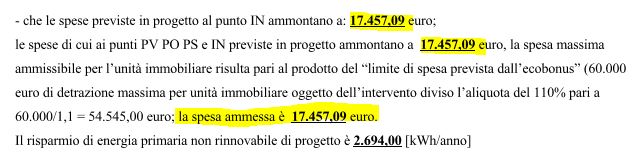

L'errore indicato sta "spese previste in progetto al punto IN ammontano a: 17.457,09 euro" , spese di progetto degli infissi.
Si deve annullare tutta la pratica oppure solo quella relativa al Sub con errore?

ma non ho capito, è stato indicato un importo errato nell'importo di progetto (dato abbastanza inutile ai fini della cessione) o è stato indicato un importo errato nell'importo ammesso alla detrazione?
adesso si tratta solo di riaprirla e correggerla, secondo me non serve neanche la remissione in bonis
il problema è quello che è già stato segnalato, è già stato fatto uno sconto in fattura, se annulli l'ASID a mio modestissimo parere rischi che da qualche parte si accenda una lampadina rossa, se possibile eviterei
Re: 110% Errore su scheda descrittiva dopo un anno
ponca ha scritto: mer ago 30, 2023 17:43
- enea.JPG (36.46 KiB) Visto 5663 volte
e bravo asprpf, si esce la perla anzichè il bastonearchspf ha scritto: gio ago 31, 2023 09:45se scrivi "ne fai una nuova" che è italiano e almeno a casa mia è cosa ben diversa del "modificare l'esistente", sei fuori dai 90gg, pertanto le uniche possibilità che conosco, a patto di non trascurare il tema delle ripercussioni fiscali è quella che descrivono i colleghi:salvo118 ha scritto: mer ago 30, 2023 17:31non cogli e non cogliete il tono scherzoso.. non fare lo stoccafisso ed esciti il bastone..
e comunque se lui la morale ce l'ha a posto e può dimostrare tutto e tutta la buona fede, può pure essere una operazione risolutiva.., altro che immorale, l'importante che non ruba alcunché. vabbe, mi prendo un altro insulto piccionesco, e chiudiamo questo aspetto..
aah, allora andiamo a cose più serie.., quindi che vorresti dire esattamente..? per caso che "quella risposta" direbbe addirittura che dopo 90 giorni dal fine lavori totale di un cantiere sb110, la comunicazione dell’asseverazione all'Enea non si potrebbe proprio più fare, in alcun modo? questo dici? si vuol spiegare di grazia, illustre artista di gran moralità?archspf ha scritto: mer ago 30, 2023 17:05 la fine lavori è chiusa da una anno...tanto perchè c'è una discussione sul tema dei 90gg
1. annullamento e ripresentazione con ASID "sostitutivo" mantenendo cioè il "collegamento" con la precedente emessa correttamente nei tempi
2. produrre la dichiarazione sostitutiva motivando l'errore formale.
Tuttavia ricordo una precisazione di Enea che riporto di seguito integralmente:«Qualora l’asseveratore ritenga che per correzioni di piccola entità, che comunque non devono riguardare le somme dichiarate, sia sufficiente redigere una dichiarazione sostitutiva d'atto di notorietà, si ribadisce che tale dichiarazione non va trasmessa all’ENEA»Codice: Seleziona tutto
