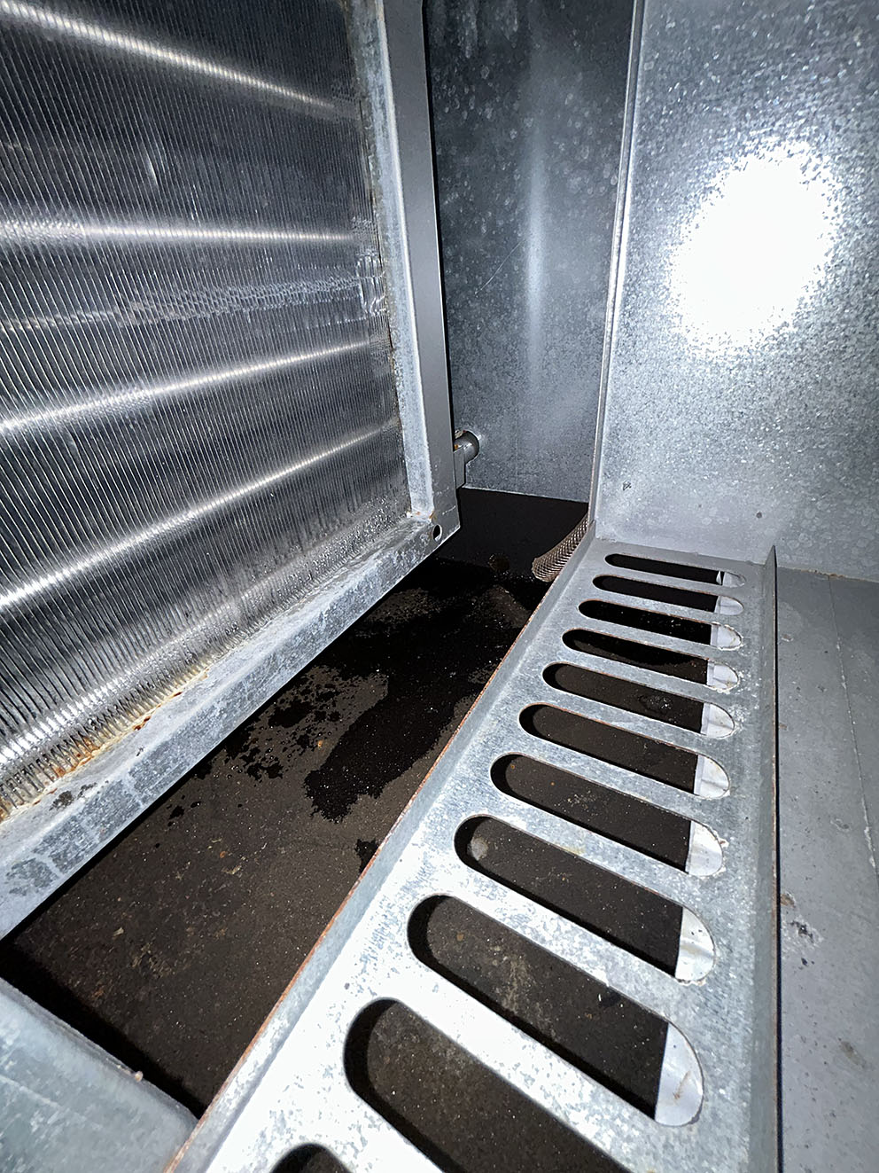

1)Con i sensori riscontro all'ingresso della UTA (camera ripresa aria) una temperatura ambiente e una umidità più bassa di quella media della casa. Il sensore di uscita aria rileva invece sempre la stessa temperatura ambiente ma una umidità più alta. Questo non me l'aspetto visto che la batteria del freddo fà condensare correttamente e il post riscaldo fà la sua parte. Mi aspetterei una umidità d'uscita più bassa rispetto l'ingresso della UTA.
E' corretto?
2)Ho allegato una foto della batteria freddo. Pur condensando e sgocciolando regolarmente riscontro il lato sinistro, evidenziato in rosso, completamente bagnato mentre il lato destro molto meno fretto. Stesso dicasi delle alette... quelle lato sx sono grondanti mentre lato destro no.
Mi aspetterei invece tutti e due i lati abbastanza uniformi e sgocciolanti. Da qua mi nasce il sospetto che qualcosa non funzioni correttamente.

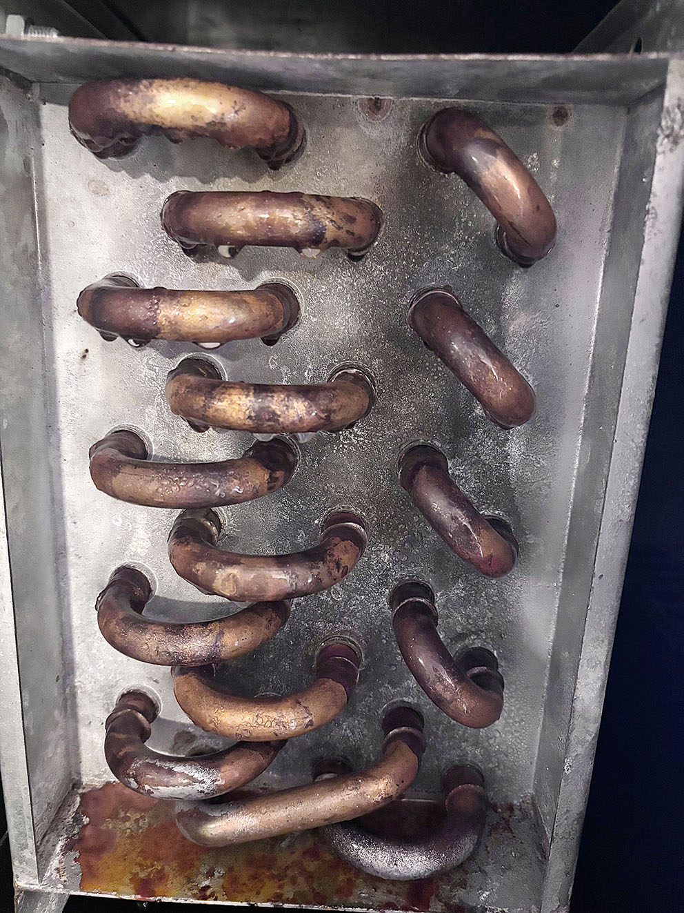

Aggiungo una informazione.
Abbiamo riscontrato che tutto il lato di destro non è collegato alla circolazione dell’acqua.
Sembra impossibile, ma verificando il giro dei tubi di rame….sembra che sia così.
Oltre la metà della batteria non viene utilizzata.
Possibile un errore così plateale?
A qualcuno viene in mente un rimedio?

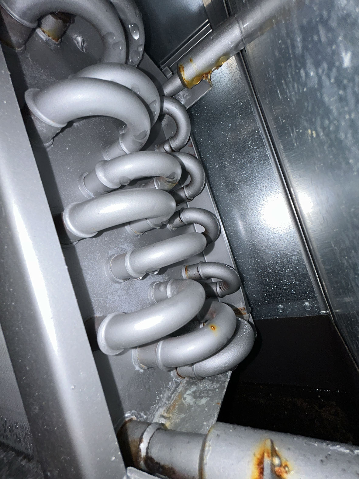

Re: Verifica funzionamento UTA
Puoi fotografare anche il lato opposto?

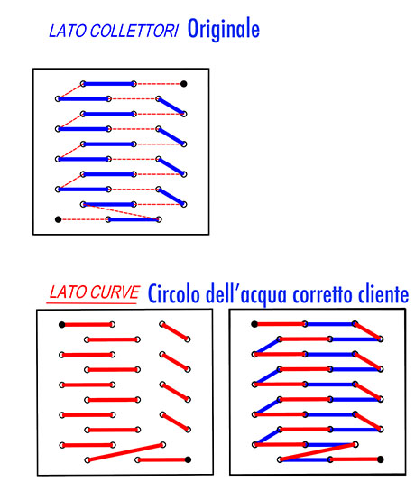

E' corretto quello che dici e io non ho detto il contrario.....ma non c'è connessione tra il lato di sinistra e quello di destra.
In pratica le curve di collegamento di rame sono saldate in modo non corretto e la circolazione dal lato sinistro non arriva al lato destro.
Allego una foto per capire cosa intendo.
Per rimediare, a nostro avviso, e sufficiente dissaldare le curve di rame e risaldarle secondo lo schema indicato sul foglio. Serve un esperto in questo genere di operazione.
Diversamente da quanto suggerisco io non vedo altro motivo per cui quella batteria sia fredda a sinistra e + calda a destra.
Tu hai altri suggerimenti?

Ma non diciamo ca.ate. Se l'acqua entra a sinistra, deve uscire a destra.fabiobe ha scritto: mer ago 30, 2023 08:38 E' corretto quello che dici e io non ho detto il contrario.....ma non c'è connessione tra il lato di sinistra e quello di destra.
Ma di chi è la batteria? Chi è il produttore? Hai una specifica costruttiva? Quanti tubi? Quanti circuiti? Quanti ranghi? Lunghezza e Larghezza?
Avrà uno o più circuiti intasati di calcare.fabiobe ha scritto: mer ago 30, 2023 08:38 Diversamente da quanto suggerisco io non vedo altro motivo per cui quella batteria sia fredda a sinistra e + calda a destra.
Ma sei un troll o fai sul serio?
Grazie per le risposte ma ti trovo molto aggressivo e non capisco il motivo. Sto solo esponendo un problema molto strano.
Le specifiche dell'UTA le ho allegate nel primo post. Le rimetto qua per comodità.
L'azienda costruttrice è la Fait Areaulica di Padova. Credo sia fallita o qualcosa del genere. Non rispondono al tel e ho letto che hanno fatto fallimento.
La circolazione è perfetta. Come accendo la pompa in pochi secondi l'acqua fredda và alla batteria e ritorna.
Dopo ore di funzionamento la parte sx della batteria è in condizioni ottimali mentre la sx è molto più calda.
Se ci fosse cattiva circolazione dopo qualche ora anche la parte destra sarebbe quasi fredda come la sinistra.
In più non ho mai avuto problemi di calcare o altro in questi impianti.

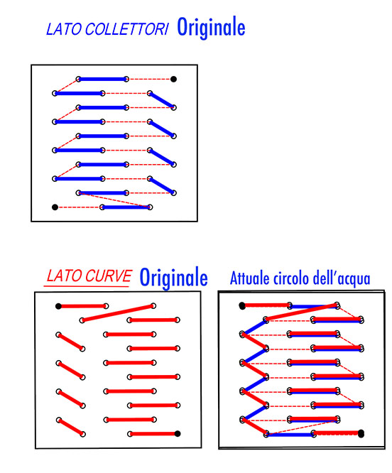

Soffermati anche sul giro delle tubazioni. Se controlli bene i tubi di destra sono isolati dai tubi di sinistra.
Le curve di rame che allacciano i tubi (che attraversano la batteria) non sono abbinate correttamente.
Il disegno del mio idraulico spiegano come dovrebbero essere abbinati i tubi perchè l'acqua possa circolare in tutta la batteria.
Spero di essermi spiegato meglio.
Io credo, spero, si possa risolvere dissaldando le curve di rame e risaldandole correttamente.

Dalla foto non si vedono gli attacchi (che sono dall'altro lato della batteria), ma supponendo controcorrente quindi che siano in questo modo: acqua in ingresso in basso a dx, ad una temperatura di 7° e acqua in uscita in alto a dx con temperatura a 12° allora dovresti verificare con un termometro a contatto la temperatura sui tubi della batteria dove dici che non c'è circolazione d'acqua,
se così fosse forse potrebbe essere un errore di costruzione, oppure volutamente hanno preso una 6 ranghi e hanno collegato solo 4 ranghi per avere una resa adatta alla UTA.

Ma dalla specifica sembra che sia una batteria ad un solo circuito.
Devi fare la foto dal lato opposto.
Quello che pensi è fisicamente impossibile.
Cominciamo poi a mettere ordine sui termini: il lato che tu chiami di destra o sinistra deve essere visto in rapporto alla direzione dell'aria, quindi si chiamano lato sopravento (a monte) o lato sottovento (a valle).
Poi c'è il lato collettori e il lato opposto collettori (cioè quello delle curvette).
Adesso dimmi qual è il lato che tu pensi sia quello caldo.
Poi sembra strano che ti sia accorto di un problema di circolazione 14 anni dopo l'acquisto.

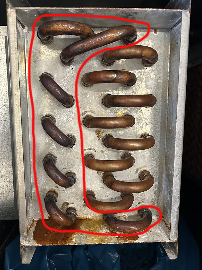

Esatto non si vedono. Allego una foto dove si possono vedere. La prospettiva non aiuta ma si capisce il problema.
Non ho fatto la prova con il termometro a contatto, la posso fare ma toccando con mano si capisce benissimo che sul lato destro la differenza di temperatura è molto alta. Tant'è che sul lato destro le lamelle non sono bagnate di condensa differentemente dal lato sx che sono completamente bagnate. Si capisce quindi che un lato lavora mentre l'altro riceve un pò di freddo da contatto.... ma non dai propri tubi.
Per questo stiamo pensando ad un errore di costruzione.
Non è una scelta voluta se controlli le specifiche la batteria è una 6 ranghi. Al momento ne lavorano poco più di 2.
La soluzione proposta ha senso? Dissaldare le curve e rimontarle come indicato nel foglio disegnato dall'idraulico?
Serve un professionista di questo settore o un bravo saldatore può essere sufficiente?

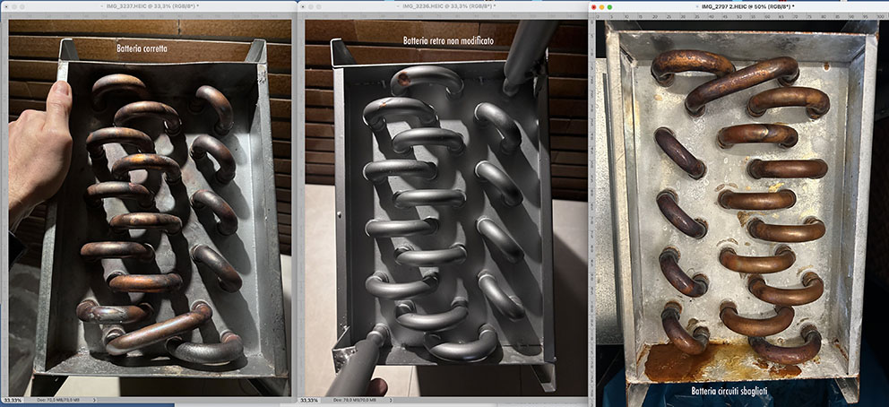

Ovvio, il calore latente viene rimosso sui ranghi freddi.fabiobe ha scritto: mer ago 30, 2023 12:02 Non è una scelta voluta se controlli le specifiche la batteria è una 6 ranghi. Al momento ne lavorano poco più di 2.
Nulla di quello che hai scritto fin qua ha senso.
No.fabiobe ha scritto: mer ago 30, 2023 12:02 Dissaldare le curve e rimontarle come indicato nel foglio disegnato dall'idraulico?
1) se il committente sei tu o il tuo idraulico, anche un cane va bene.fabiobe ha scritto: mer ago 30, 2023 12:02 Serve un professionista di questo settore o un bravo saldatore può essere sufficiente?
2) una batteria da 300Hx350A 6R costerà 200-300 euro nuova.

Si, confermo. Batteria ad un solo circuito. Solo che in parte non è collegato e questo credo sia il problema. Quindi questa batteria risulterebbe in parte inattiva.NoNickName ha scritto: mer ago 30, 2023 11:55 Ma dalla specifica sembra che sia una batteria ad un solo circuito.

Ti ho postato le foto con le connessioni della batteria. In parte non sono collegate al giro dell'acqua ma isolate tra loro.... sono vuote.
Ti sei messo 2 minuti a verificare quello che mi ha suggerito l'idraulico? Oppure hai scartato a priori perchè, effettivamente, inverosimile.
Ma è possibile, basta avere saldato con uno schema sbagliato e può capitare.

Per quanto riguarda i ranghi collegati sembrano essere solo 2 di 6, purtroppo. Mi sembrano pochi ma non sono un esperto.

sinceramente non ho mi è mai capitato di vedere una batteria che presenti un tale difetto costruttivo, ma se in effetti non ci sono altre spiegazioni....
in pratica a quanto pare non hanno collegato correttamente le curve....
per avere la conferma dovresti smontarla e farla controllare al tuo idraulico, facendo verificare che quel tratto di tubo della batteria non è connesso, quindi non c'è acqua, ed in caso correggere le saldature.

Si esatto. E' quello che crediamo. Abbiamo sentito diversi saldatori per un'opinione sul lato saldature. Dicono tutti che sia fattibile ma mettendo a rischio la batteria stessa. Scaldando più volte i tubi (una volta per scollegarli e l'altra per collegarli) si rischia di rovinare qualcosa e incasinare ulteriormente.gattor4 ha scritto: gio ago 31, 2023 19:59 sinceramente non ho mi è mai capitato di vedere una batteria che presenti un tale difetto costruttivo, ma se in effetti non ci sono altre spiegazioni....
Si pensava anche, per prova, di fare un piccolo buco sulle curve "scollegate" giusto per capire se stiamo ragionando correttamente.

Ok, in ogni caso pensi ad un difetto di progettazione. Le alette mi sembrano liscie (Allego foto). Notate in basso (ingresso acqua) le goccioline di condensa. Sopra tutto asciutto. La circolazione, infatti, si sposta dall'altro lato della batteria lasciando ferma questa zona.Esa ha scritto: gio ago 31, 2023 22:57 Non ci sono i difetti costruttivi che ipotizzate, ma altri.
La batteria è in parziale equi corrente, ha un solo circuito che serve 6 ranghi (servono più circuiti), le alette sono (probabilmente corrugate, ma dovrebbero essere lisce) e non si conosce il margine di calcolo per lo sporcamento, che dopo tutto questo tempo è intervenuto.
Quindi, funziona "bene", ma sembra progettata da un ingegnere poco esperto di scambiatori alettati aria/acqua.
Non è possibile vedere come si presenta la batteria sul lato aria, sia in ingresso che in uscita? Magari è intasata?
Come sporcamento si intende proprio polvere che in qualche modo penalizza il funzionamento della batteria?
Verso sera ti faccio un paio di foto più chiare da tutti e due i lati che chiedi.
- Alette.jpg (365.55 KiB) Visto 9962 volte

Aggiungo una informazione per tutti i negazionisti dell'errore di fabbrica.
Queste due immagini si basano su un disegno in Cad della batteria proveniente dalla ditta produttrice.
Una foto evidenzia la batteria attuale e l'altra la batteria corretta.
La prima versione fà circolare l'acqua in un 30% della batteria e lascia isolata completamente il lato destro. Guarda caso il mio problema. La seconda versione fà circolare l'acqua dappertutto. La soluzione.
In fabbrica hanno, evidentemente, saldato male le curve in rame (quelle che ho fotografato io e vi ho già postato). Hanno specchiato/ruotato il disegno/progetto e il risultato è quello.
L'azienda mi ha dato ragione pur rimanendo molto meravigliata della cosa. Si sono detti disponibili a collaborare.
Ora vedremo come.
Ora vedremo come.
- circuito FAIT_Originale_LOW.jpg (104.9 KiB) Visto 9690 volte
- circuito FAIT_Corretto_Cliente_LOW.jpg (84.73 KiB) Visto 9690 volte

Ciao, riattivo la discussione perchè la batteria mandata in riparazione è rientrata e l'ho rimontata al suo posto.
Ora, dopo qualche giorno di prova, sembra tutto funzionare.
Le temperature e i valori misurati dalle sonde Netatmo sono tutte ottime e sui parametri di specifica per questa UTA.
Banalmente si capisce anche dalla prima foto. La batteria è completamente sgocciolante, la condensa (gocce) è distribuita su tutte le tubazioni. L'acqua circola in modo corretto.
Anche il cestello di raccolta condensa è completamente bagnato e la batteria sgocciola parecchio.
Nella foto sotto di capisce, in modo definitivo, che l'errore di costruzione aveva completamente compromesso il funzionamento.
L'azienda stessa mi ha confermato la cosa e ha riparato la batteria saldando le curve in modo finalmente corretto.
Per il momento il problema è risolto.
Meno male che hai risolto. Peccato non si sia individuato, con chiarezza, il problema.
Quello che mi vien da osservare è che in entrambi gli schemi che hai mandato (originale e attuale), la circolazione non è perfettamente controcorrente, ma in parte controcorrente e in parte equi corrente.
Ciao, scusami non ti seguo.
Il problema è stato individuato con chiarezza. La Batteria è stata assemblata male nel lato frontale(opposto a ingresso e uscita acqua). Le connessioni (curve) erano state combinate in modo non corretto. In quel modo la batteria lavorava solo al 30%, mentre ora è tutto ok. Lo rilevo con i sensori di temperatura ma anche verificando il "giro" dell'acqua. La batteria in questo modo funziona bene. Mi sono fatto uno schema "casareccio" ma è la prova definitiva che tutto è ok. Ma se controlli i disegni che ho postato prima di queste ultime foto si capisce bene tutto il discorso.
Ciao
Ciao
Tutto funziona? Ottimo.
Quello che ho cercato di dire (che la batteria non lavora controcorrente, ma, parzialmente in equi corrente) è assolutamente secondario, nel tuo caso, ma non in altri casi.
Tutto qui.
Tutto qui.
Ah molto bene. A posto allora.
