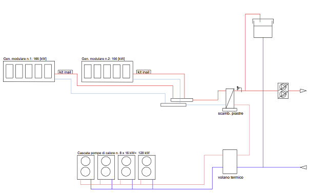

Buonasera,
devo sostituire un generatore a basamento con un impianto il cui schema è riportato sotto in allegato.
In pratica ho:
- 2 generatori modulari da 166 [kW] (n. 5 generatori a parete a metano da 33,2 [kW]) che si uniscono grazie ad un collettore e da lì arrivano ad uno scambiatore a piastre.
- n. 8 pompe di calore in cascata da 16 [kW] che lavorano in serie nell'acqua di ritorno prima delle caldaie
La domanda è..come devo impostare la pratica inail? perchè di fatto il circuito delle caldaie arriva allo scambiatore e ho una temperatura di mandata inferiore a 110 °C..per cui teoricamente devo occuparmi solo del primario no? quindi nel software posso "escludere" tutto il resto e poi (per sicurezza mia) mettere una valvola si sicurezza a valle dello scambiatore e proteggere dal gelo il vaso aperto ed il tuo di sicurezza?
In pratica ho:
- schema.png (22.51 KiB) Visto 4606 volte
Re: Richiesta parere su impostazione pratica INAIL
la valvola di sicurezza dopo lo scambiatore con circuito aperto ?
Non mi piace avere le PDC collegate ad un circuito aperto...secondo me sprechi troppa energia?! Non lo puoi chiudere?
La valvola di sicurezza non è necessaria infatti, ma pensavo di metterla per proteggere nel caso (remoto) di gelo..
Le pompe di calore che problema danno con vaso aperto?
In ogni caso aspetto una risposta alla mia domanda
grazie!
grazie!
come hai già scrittoshinobi9 ha scritto: mer lug 19, 2023 17:51 La valvola di sicurezza non è necessaria infatti, ma pensavo di metterla per proteggere nel caso (remoto) di gelo..
grazie!
sicuramente a livello di inail devi considerare solo il primario
la valvola di sicurezza su un impianto a vaso aperto io eviterei di metterla , il vaso aperto dovrebbe essere protetto dal gelo in altro modo
comunque se la metti male non fa e non riguarda l'inail
Ti ringrazio molto della risposta!..Come hai già scritto
Quindi in sostanza devo limitarmi all'insieme dei due generatori modulari fino allo scambiatore anche nel software.
Il fatto di proteggere il secondario dal gelo essendo un impianto a vaso aperto quindi è una questione di progetto mia che non riguardal l'inail in nessun modo?
INAIL relativa al solo primario delle caldaie.
Comunque sinceramente non ho mai visto delle PDC su un impianto a vaso aperto. Verificherei col produttore questo aspetto...
Domanda: perché proteggere le caldaie con uno scambiatore (immagino per problemi di fanghi ecc) e lasciare le PDC allacciate all'impianto esistente?
Quanto può costare la manutenzione di 10 caldaie e 8 pompe di calore al committente?
Purtroppo il numero di caldaie e p.d.c. non è stato scelto da me, avrei messo un modulare con 3 caldaie e due pompe di calore in cascata ma è una lunga storia...
In ogni caso si concorderà un prezzo con il manutentore.
Che problemi potrebbero dare le pompe di calore su un vaso aperto? inoltre gli scambiatori delle p.d.c. hanno spazi più larghi per cui le sporcizie creano meno danni. Mettere uno scambiatore a piastre a valle delle pompe di calore mi sembra uno spreco..
Neanche io. E credo che non si possa, soprattutto con un impianto a pannelli radianti o riscaldamento a pavimento. Hai un continuo apporto di polveri, detriti e ossigeno.ingpignolo ha scritto: gio lug 20, 2023 11:36 Comunque sinceramente non ho mai visto delle PDC su un impianto a vaso aperto.
Il vaso aperto lo puoi fare a monte dello scambiatore a piastre, ma le pdc e il resto a vaso chiuso.
Più larghi di cosa?shinobi9 ha scritto: inoltre gli scambiatori delle p.d.c. hanno spazi più larghi per cui le sporcizie creano meno danni
Chi ti ha detto che le sporcizie creano meno danni?
Si ma se metto il vaso aperto a monte dello scambiatore poi rimetto in pressione un impianto con tubazioni a colonne montanti del 70' (se va bene..)? Allora meglio mettere le p.d.c. a monte dello scambiatore e il secondario a vaso aperto.
Ma non esistono defangatori magnetici o sistemi più articolati per risolvere questo problema?
E quindi? Hai paura di perdite a 3 bar di pressione? Se è così, meglio ripensare il tutto.shinobi9 ha scritto: gio lug 20, 2023 20:55 Si ma se metto il vaso aperto a monte dello scambiatore poi rimetto in pressione un impianto con tubazioni a colonne montanti del 70' (se va bene..)?
Perdi dei gradi e aumenti il consumo energetico. E intasi i tubi dei pavimenti radianti con lo schifo che si stacca dai tubi del 70.shinobi9 ha scritto: gio lug 20, 2023 20:55 Allora meglio mettere le p.d.c. a monte dello scambiatore e il secondario a vaso aperto.
A sentire chi li vende ci sono prodotti miracolosi.shinobi9 ha scritto: gio lug 20, 2023 20:55 Ma non esistono defangatori magnetici o sistemi più articolati per risolvere questo problema?
Che poi, il fango di terra come fa ad essere trattenuto dai defangatori magnetici?
metti un altro scambiatore di calore per le PDC, in serie a quello delle caldaie così fai 2 primari a vaso chiuso e un secondario a vaso aperto.
Mantieni un inerziale sul ritorno delle PdC.
Et voilà
Et voilà
