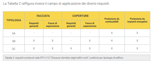

Buongiorno a tutti.
file:///C:/Users/WorkStation/Downloads/Sicurezza-Antincendio-2023-FIVRA.pdf
Entro in confusione, così.
- Immagine 2023-07-18 093003.png (30.02 KiB) Visto 2839 volte
