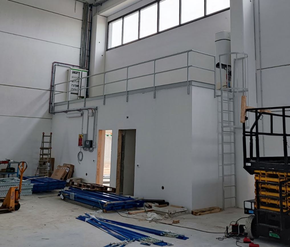

Esiste qualche indicazione circa il posizionamento dei quadri elettrici di distribuzione in ambiente industriale?
In una pratica che sto seguendo mi sono trovato questa installazione.
QE soppalco.JPG (104.92 KiB) Visto 7153 volte
Per raggiungere il quadro generale bisogna salire sul soppalco mediante una scala alla marinara.
Il pulsante di sgancio è invece correttamente installato all'esterno in posizione facilmente accessibile.

Il quadro è accessibile per la manutenzione.
il comando di emergenza è accessibile immediatamente.
Se non vi sono motivi particolari per avere il quadro a portata di mano (e di occhio), non vedo problemi.
Sarebbe simile la situazione di un QE posto in locale tecnico chiuso a chiave.

Grazie @Terminus del confronto. La penso come te, ma un collega elettrico ha sollevato obiezioni e ho voluto confrontarmi qui sul forum.
