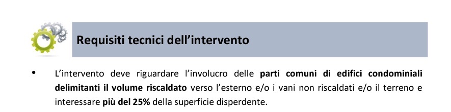

Mi sono imbattuto nel vademecum ENEA per Ecobonus di un condominio e secondo me c'è un errore....oppure ho capito male io...
Se devo fare un intervento di coibentazione termica su parti comuni devo farlo su almeno il 25% di superficie disperdente?
Io credo di no....se sono sotto il 25% ho la detrazione al 65%....se supero il 25% la elevo al 70%...così mi pare sia scritto nel testo di legge...
Nel vademencum ENEA è riportato quanto segue ma che secondo me è sbagliato perchè sembra faccia intendere che è obbligatorio superare il 25% della superficie disperdente.
voi come la pensate? :roll:
Messaggi: 3281
Re: Ecobonus condominio...superficie maggiore 25%?
Questo è il vademecum del 70, che ha quel limite (da cui il 110 ha preso ispirazione).
Se prendi quello "classico" di coibentazione delle strutture questa specifica non c'è.
