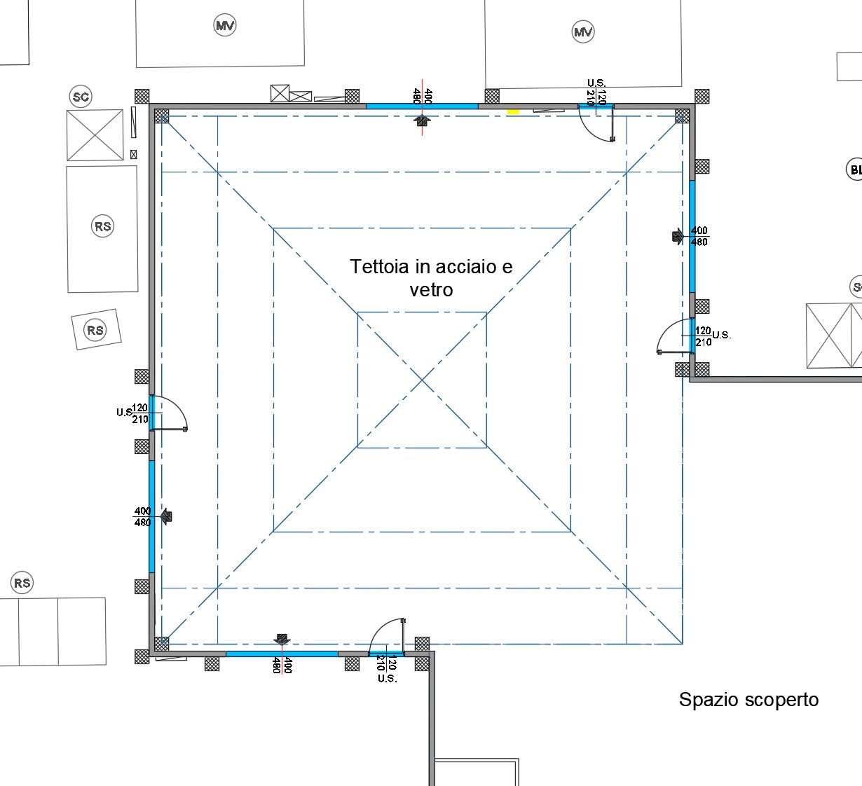

Sto facendo delle valutazioni su un edificio industriale esistente dove portoni e porte che vorrei considerare nel calcolo delle aperture di aerazione nell'ambito della strategia S.8 danno su una tettoia in acciaio e vetro. Nel Codice punto S.8.5.1 si parla di "aperture verso l'esterno dell'edificio" e non verso spazio scoperto.
A breve dovrò incontrare un funzionario al Comando per porgli il problema, nel frattempo volevo sapere cosa ne pensate.

nel tuo caso mi sembra che quella tettoia sia una via di esodo fino a spazio scoperto (hai 4 UE)
il funzionario potrebbe forse obiettare su questo punto
se poi non ho capito male da disegno, la tettoia in acciaio e vetro è del tipo a piramide quindi fumo e calore andrebbero fuori dal fabbricato per permanere nella sommità della tettoia
la tettoia è prevista con la stessa R del fabbricato ?

Le aperture che hai, porte e portoni da disegno sembrerebbero che si aprano su uno spazio totalmente chiuso o sbaglio?
Al momento sto trattando un caso analogo. Due fabbricati (cpt 1 --> R.60 e cpt 2 --> R.0) collegati funzionalmente da due tettoie. Tra una tettoia ed un'altra ci piove. Ora, siccome i due fabbricati sono collegati funzionalmente dalle tettoie è come se facessero parte dello stesso compartimento e quindi la R.60 dovrebbe estendersi alle tettoie ed al compartimento 2. In alternativa la parete del compartimento 1 dovrebbe avere caratteristiche di resistenza al fuoco.
Gli effluenti dell'incendio potrebbero propagarsi da un fabbricato all'altro tramite le tettoie e inficiare l'esodo degli occupanti.
Secondo me è una situazione da verificare. Per di più i fumi caldi ristagnando nella parte alta della piramide, potrebbero far rompere i vetri compromettendo la sicurezza.

Sì, la tettoia ha forma piramidale.
Il fabbricato è R60, mentre la tettoia R0
Messaggi: 6238
Re: Aperture di aerazione verso tettoia
travereticolare ha scritto: gio mag 04, 2023 19:25 Ciao,
Si aprono sotto la tettoia che è perimetrata parzialmente dai fabbricati e poi sfocia su spazio scoperto.

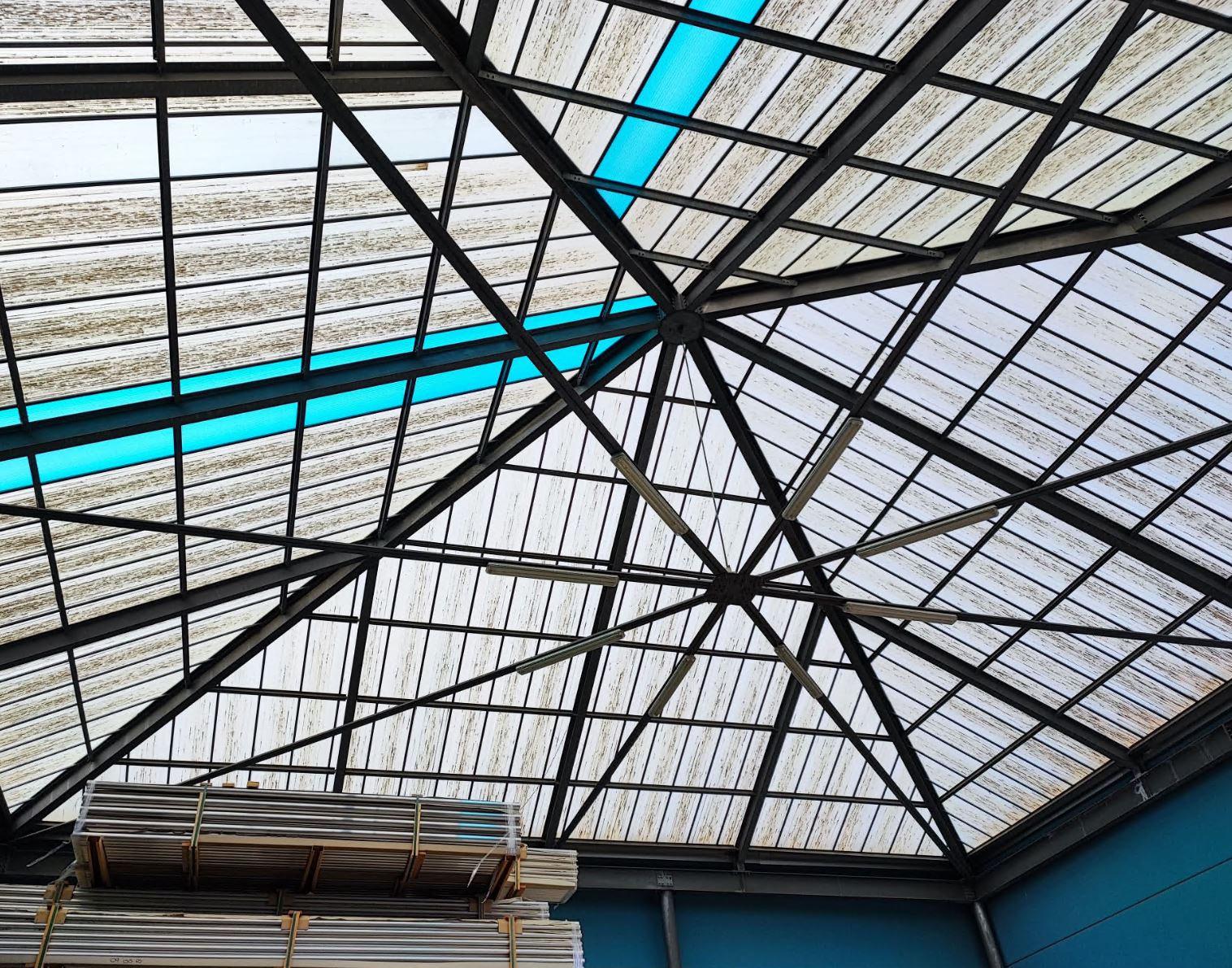

Per il momento non ho considerato porte e portoni che sfociano sotto la tettoia nel calcolo delle aperture di aerazione. Ho previsto un lucernario sulla tettoia collegato all'impianto manuale di allarme incendio. I fumi caldi che si dovessero stratificare nella tettoia avrebbero così modo di sfogare all'esterno.

Tom Bishop ha scritto: ven mag 05, 2023 06:17 Ho previsto un lucernario sulla tettoia collegato all'impianto manuale di allarme incendio. I fumi caldi che si dovessero stratificare nella tettoia avrebbero così modo di sfogare all'esterno.
questo mi sembra un buon compromesso ma considerando comunque porte e portoni che sfociano sotto la tettoia nel calcolo delle aperture di aerazione.
altrimenti quale sarebbero il fumo e calore da smaltire ? quelli del deposito sotto tettoia ?
